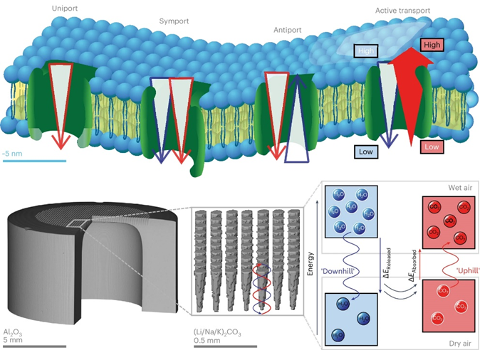

В биологических мембранах транспортировка обычно пассивная, вниз по градиенту концентрации uniport, symport and antiport). Однако при активной транспортировке перенос против градиента концентрации (вверх) для одного вида (красный) может быть достигнут за счет тесной связи с переносом вверх для второго вида (синий).
В синтетической мембране на основе расплавленной соли, содержащей оксид алюминия (Al2O3), носитель с тройной эвтектической смесью расплавленных карбонатов ((Li/Na/K)2CO3) удерживается в искусственных порах, просверленных лазером.
Разница во влажности (горячий воздух и сухой воздух) используется для перекачки CO2 из одного воздушного потока в другой, против градиента его концентрации, для получения выходного потока CO2
