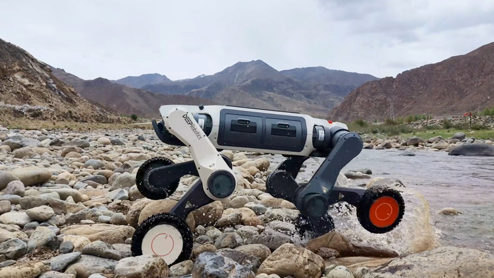

Китайская DEEP Robotics показала Lynx M20S на высокогорном маршруте, где обычная колёсная техника быстро потеряла бы сцепление или упёрлась в камни. Колёсно-шагающая машина взбирается на склоны крутизной до 45 градусов, проходит по каменистым участкам, пересекает ледяную воду глубиной до 80 см и работает при температуре до -30 °C. В ролике аппарат поднялся почти на 5 200 метров над уровнем моря.
M20S рассчитан на осмотр энергетических объектов, доставку оборудования, спасательные операции и выездные работы в горах, туннелях, на стройках и в зоне аварий. Колёса помогают быстро ехать по твёрдому покрытию, а подвижные конечности позволяют переступать препятствия, подниматься по ступеням и менять положение корпуса там, где обычная тележка застрянет.
DEEP Robotics заявляет, что обновлённая версия перевозит до 35 кг груза на ровной поверхности и разгоняется до 9 м/с, или 32,4 км/ч. Колёсно-шагающим машинам трудно совмещать высокую скорость с большой полезной нагрузкой: усиленные приводы и рама утяжеляют конструкцию, а лишние килограммы сокращают запас хода и ухудшают разгон. Производитель связывает прирост характеристик с переработкой корпуса и модулей суставов, независимых испытаний пока нет.
Корпус M20S соответствует классу IP67. Маркировка означает полную пыленепроницаемость и допускает временное погружение в воду на глубину до одного метра. Электроника должна выдерживать до 30 минут под водой, поэтому неглубокие реки и затопленные участки не обязаны останавливать машину. Рабочий диапазон температур расширили до -30…+55 °C.
