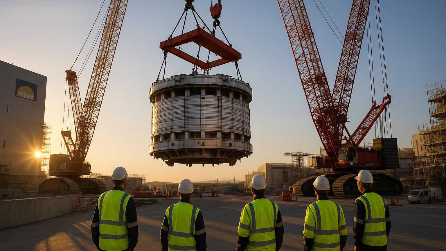

Последней частью в этой гигантской конструкции стал шестой модуль Центрального соленоида — главного магнита установки. Он был произведён и протестирован в США, а затем доставлен на основной строительный объект ITER в Южной Франции. После окончательной сборки этот магнит сможет генерировать магнитное поле такой силы, что теоретически способен поднять авианосец.
Центральный соленоид будет работать в связке с шести кольцевыми полоидальными магнитами, которые поставили Россия, Европа и Китай. Вся система в сборе весит почти 3000 тонн и станет «электромагнитным сердцем» токамака — кольцеобразного реактора, в котором будет происходить термоядерный синтез.

Так, США построили и поставили весь Центральный соленоид из шести модулей и запасной секции, а также изготовили его «экзоскелет» — мощную конструкцию, выдерживающую силы, вдвое превышающие тягу космического шаттла при старте. Кроме того, американские компании сделали часть сверхпроводников и другие элементы.
