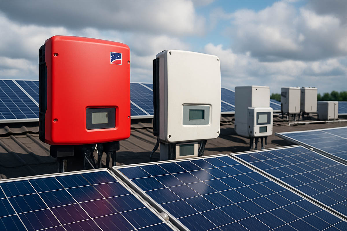

Пока солнечные панели уверенно входят в нашу повседневную жизнь, поднимая устойчивость энергетики и снижая углеродный след, их цифровая сторона обрастает уязвимостями. Специалисты Forescout Research обнаружили масштабную проблему: более 34 500 устройств для управления солнечной энергией остаются открытыми для доступа из интернета и уязвимы перед потенциальными атаками. В список попали инверторы, логгеры, мониторы, шлюзы и другие компоненты от 42 производителей.
Такая открытость, по сути, стала результатом удобства — пользователи хотят видеть статистику выработки энергии онлайн. Однако то, что удобно для владельцев, удобно и для злоумышленников. Через сервисы наподобие Shodan любой может найти подключённые к сети устройства, а при наличии известных уязвимостей — использовать их для атак.
