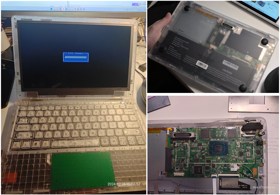

При первом включении устройство запросило пароль, не имея при этом жесткого диска и возможности загрузки операционной системы из-за отсутствия USB-портов. Модель ноутбука, обозначенная как NV116APNB, идентифицировалась как Justice Tech Solutions Securebook 5 – предшественник актуальной модели Securebook 6.
В процессе исследования стало ясно, что добавление USB-порта потребует значительных усилий, учитывая спецификации устройства, включая процессор Celeron N3450 и 4 ГБ оперативной памяти LPDDR3 от SKhynix, а также беспроводной модуль Intel Wireless 7625.
Проблема с паролем BIOS была решена с помощью программатора флэш-памяти, однако устройство автоматически сбрасывало BIOS после полного отключения питания. В итоге удалось обойти эту функцию, не отключая питание от материнской платы.

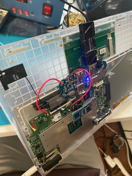

Особый интерес вызвало отсутствие традиционных портов и наличие списка разрешённых жестких дисков, что усложняло задачу по установке операционной системы. Тем не менее, благодаря креативному подходу, включая подключение USB-хаба через разъем тачпада, удалось загрузить Ubuntu MATE 22.04.
