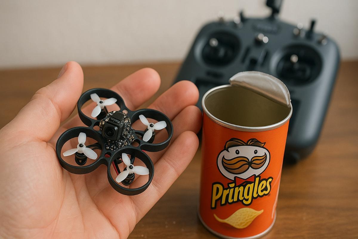

Блогер Hoarder Sam, известный своими экспериментами с FPV-дронами , представил новый проект . Он собрал миниатюрный квадрокоптер с управлением от первого лица, претендующий на звание самого маленького в мире. Устройство настолько компактно, что помещается в банку из-под Pringles, но при этом демонстрирует характеристики, близкие к микромоделям стандартного формата 65 мм. Этот размер считается минимально возможным для стабильного полёта: всё, что меньше, обычно теряет устойчивость, тягу и управляемость.

Сборка потребовала предельной аккуратности. Все соединения паялись под увеличением, провода укорачивались до миллиметров, из деталей убиралось всё лишнее. В результате обновлённая версия Air65 получила межосевое расстояние 22 мм — рекордно низкий показатель для дронов с FPV-камерой. Полная масса с аккумулятором и камерой составила 25 граммов.
