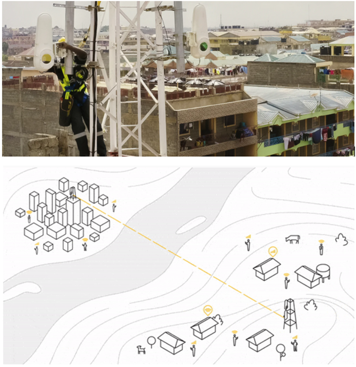

Alphabet решил использовать лазеры для преодоления пробелов в наземной сетевой инфраструктуре. Лазерные терминалы Taara служат большими оптическими передатчиками-приемниками, которые передают информацию через атмосферу к другому терминалу. На одном конце терминал Taara подключен к небольшой удаленной сети, а на другом - к существующей сетевой инфраструктуре поставщика услуг и выполняет функцию восходящей линии связи.
По словам Alphabet, эта технология позволит расширить доступ к интернету в тех местах, где развертывание традиционной оптической инфраструктуры либо затруднительно, либо неэкономично - например, через реки или пересеченную местность. Кроме того, лазерные терминалы могут быть использованы в плотно застроенных городских условиях.
Первым партнером Alphabet по проекту Taara стал индийский телекоммуникационный оператор Bharti Airtel. В течение следующих нескольких месяцев Airtel планирует развернуть оптические линии связи Taara как в сельских, так и в городских районах Индии.
