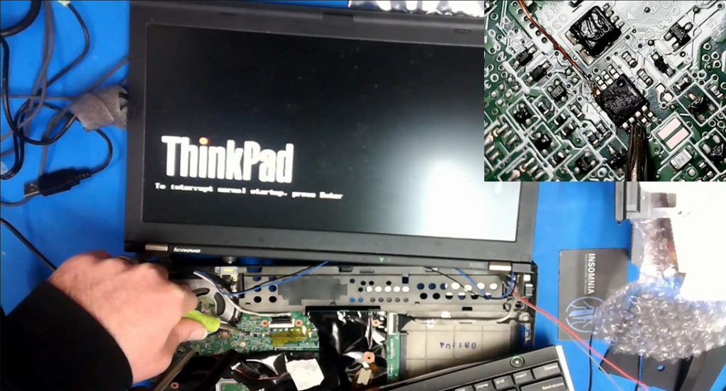

Для обхода пароля необходимо идентифицировать на материнской плате микросхему EEPROM, потом найти возле неё контакты SCL и SDA, а затем просто замкнуть их отвёрткой или любым другим металлическим предметом в нужный момент времени. В случае с ThinkPad L440 микросхема была обозначена как «L08-1 X», но не факт, что она обозначена так же на других моделях ноутбуков.

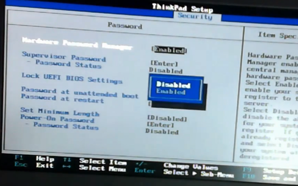

Стоп-кадр из видео, предоставленного CyberCX (замыкание контактов)
Замыкание нужных контактов в определённый момент после старта ноутбука позволяет проскочить экран ввода пароля и попасть сразу в BIOS с возможностью вносить и сохранять любые изменения. Здесь же можно отключить запрос пароля без необходимости вводить старый.
Стоп-кадр из видео, предоставленного CyberCX (пароль возможно отключить)
