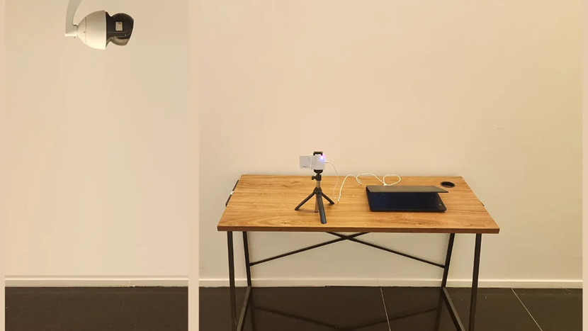

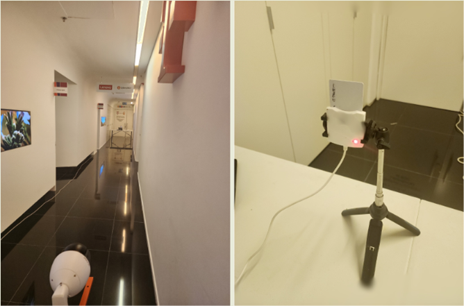

Учёными проведено два успешных эксперимента. В первом удалось получить 256-разрядный ключ ECDSA из смарт-карты через анализ видео LED-индикатора ридера для смарт-карт, снимаемого на подключённую к интернету камеру видеонаблюдения, расположенную в 16 метрах от устройства. Атака заняла около часа и потребовала создания 10 000 цифровых подписей.

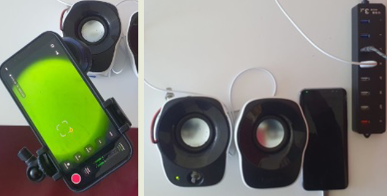

Во втором эксперименте удалось получить 378-разрядный ключ SIKE, используемый на телефоне Samsung Galaxy S8, на основе анализа видеозаписи индикатора электропитания USB-колонок Logitech Z120, подключённых к тому же USB-хабу, что и заряжающийся телефон. Видео было снято на камеру телефона iPhone 13 Pro Max. Во время анализа на телефоне выполнялась атака на основе подобранного шифротекста (постепенный подбор на основе манипуляций с зашифрованным текстом и получения его расшифровки), в ходе которой было выполнено 121 000 операций c ключом SIKE.
