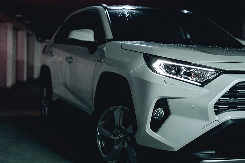

Первым, кто забил тревогу, стал Йен Табор, исследователь кибербезопасности и консультант по автомобильной технике EDAG . Его Toyota RAV4 готовили к угону на протяжении нескольких дней, понемногу взламывая внешние электронные компоненты.
Сначала Табор заметил, что кто-то снял с его автомобиля передний бампер и обод арки, а также вынул вилку для подключения фар. Зона вокруг разобранной области была усеяна отметками и царапинами от отвёртки, что исключало возможность того, что повреждения были нанесены проезжающим мимо транспортным средством.
Позже с автомобилем было совершено ещё больше актов вандализма: порезы на лакокрасочном покрытии, снятые молдинги и неисправные фары. Автовладелец посчитал, что кто-то просто развлекается таким образом и портит чужие машину от скуки, однако несколько дней спустя автомобиль исследователя всё же угнали.
