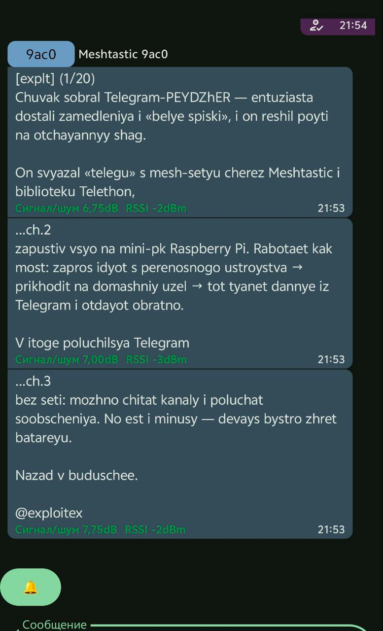

Автор уточнил, что несколько каналов уже привязаны к системе. Публикации автоматически считываются через аккаунт, кэшируются и ждут запроса. Обновлять данные можно вручную или по таймеру. Один из примеров работы автор показал на посте из канала exploit: публикация разбилась на три сообщения и пришла в транслите, поскольку у пакетов связи есть жесткое ограничение по длине.

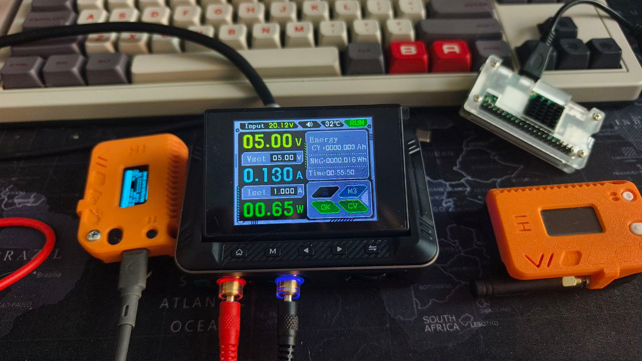

Отдельно разработчик упомянул и минус платформы: Meshtastic на ESP-устройствах, по его словам, потребляет много энергии. Но эксперимент показывает, что mesh-сеть уже можно использовать как транспорт для текстового доступа к Telegram без обычной мобильной связи.
