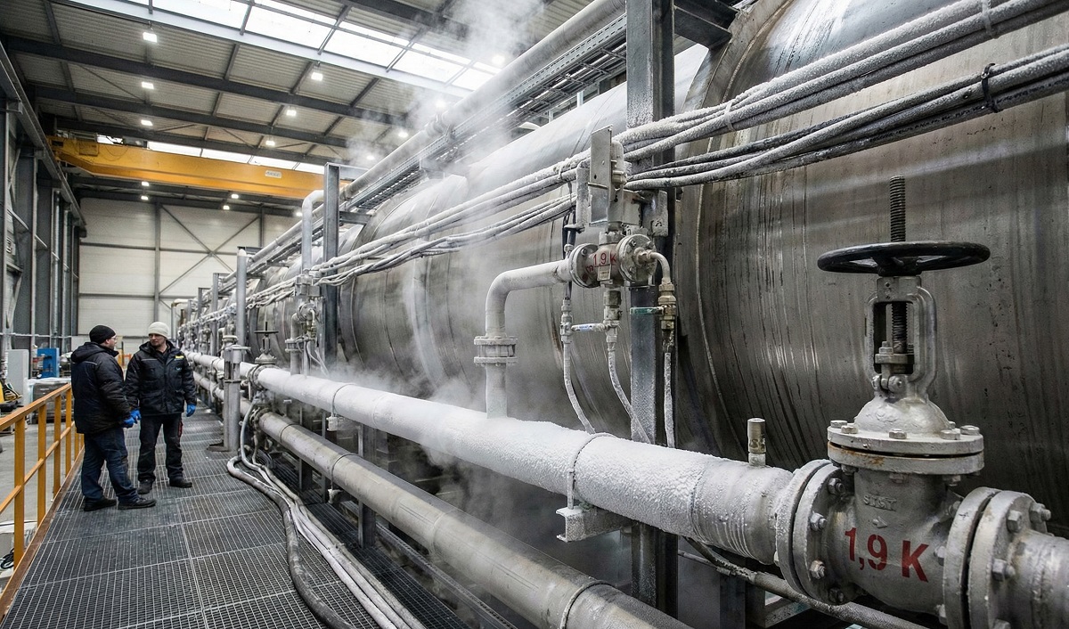

В Швейцарии начали охлаждать гигантский испытательный стенд для модернизации самого мощного ускорителя частиц в мире. Речь идет о проекте High-Luminosity LHC , который реализует CERN для обновления LHC.
Наземная конструкция длиной 95 метров, известная как IT String , полностью повторяет оборудование, которое позже установят под землей на границе Франции и Швейцарии. Здесь проверяют новые фокусирующие магниты inner triplet и всю связанную инфраструктуру перед тем, как она отправится в тоннель коллайдера.
Систему постепенно охлаждают до 1,9 кельвина, это холоднее космического пространства. На достижение такой температуры уйдет несколько недель, а сам процесс требует сложной сети криогенного охлаждения на жидком гелии, способной равномерно распределять хладагент по всей длине стенда.
Именно при таких условиях магниты переходят в сверхпроводящее состояние и смогут максимально точно направлять и сжимать пучки протонов. Цель команды проста и амбициозна одновременно: убедиться, что магниты нового поколения, криогеника, системы защиты и электропитание работают как единый организм.
