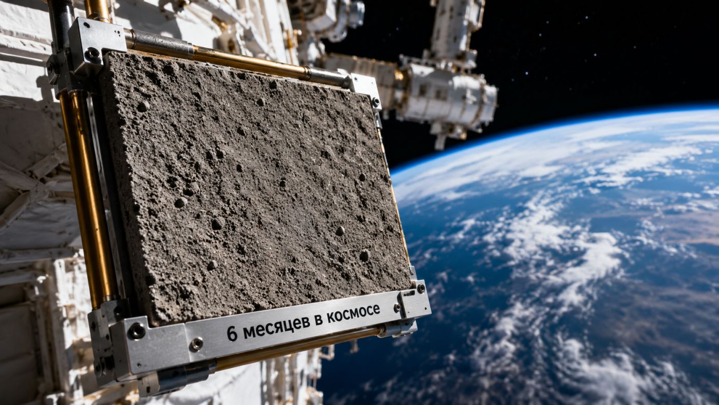

Строить лунные базы из земного бетона почти бессмысленно. Каждый килограмм груза придется везти с Земли, а цена такой стройки быстро станет астрономической. Поэтому инженеры все чаще смотрят под ноги будущим астронавтам, на лунную пыль. Новый эксперимент показал, что строительный материал на основе такого сырья способен выдержать космос лучше, чем ожидали ученые.
Команда Университета Делавэра отправила на Международную космическую станцию тонкие пластины из геополимеров, сделанных на основе искусственного лунного и марсианского реголита. Реголитом называют рыхлый слой пыли, песка и обломков породы, который покрывает поверхность Луны и других небесных тел. Образцы провели шесть месяцев снаружи МКС, где на материал действовали вакуум, резкие перепады температуры, излучение и другие факторы низкой околоземной орбиты.
После возвращения на Землю геополимеры не показали разрушения. Более того, часть образцов в испытаниях оказалась прочнее аналогичных пластин, которые все полгода хранились в лаборатории. Для идеи лунного строительства результат выглядит многообещающе, хотя до настоящих домов, дорог и посадочных площадок на Луне еще далеко.
