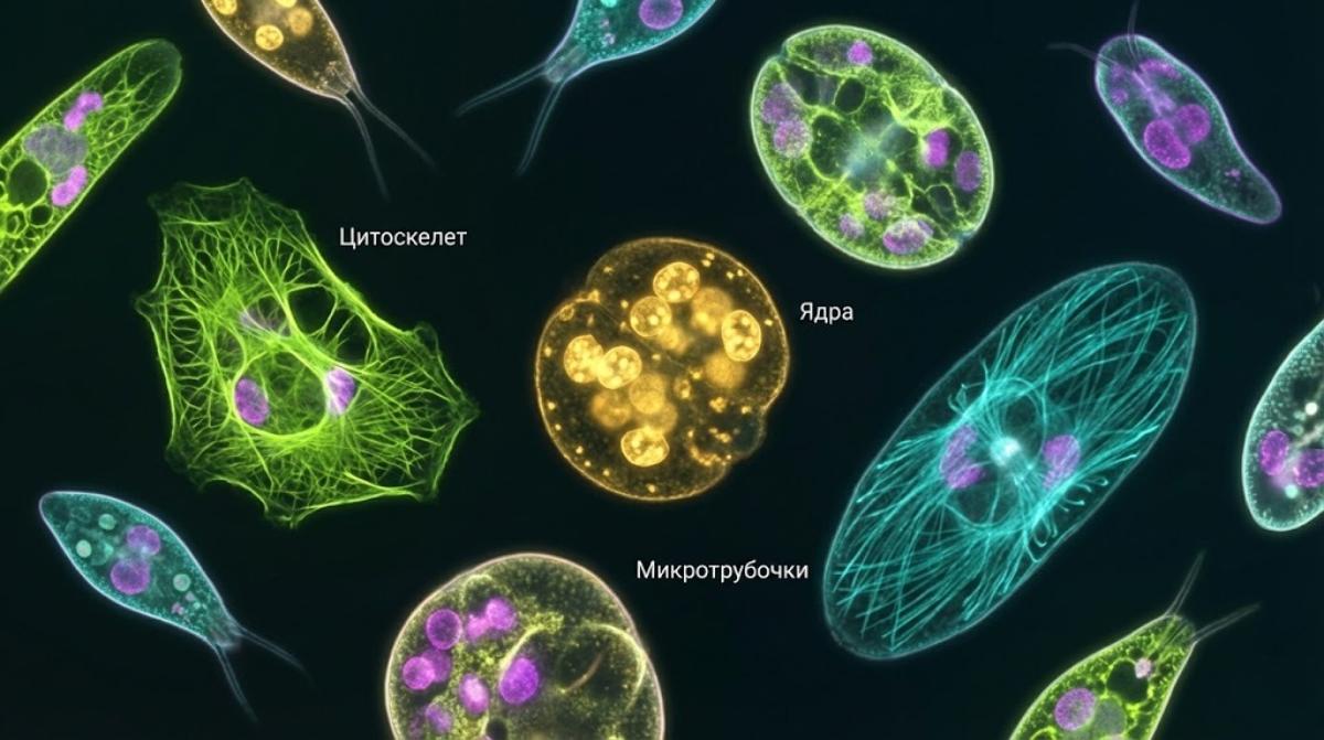

Первым объектом в работах группы Дюдена стал одноклеточный эукариот Sphaeroforma arctica, протист с несколькими ядрами в 1 клетке. Расширенные препараты показали разные стадии жизненного цикла. В верхних образцах ядра делились, в нижних уже завершали деление и переходили к росту.
Хищная инфузория Lacrymaria, еще 1 модельный организм лаборатории, имеет ловчую структуру из микротрубочек . Она формирует вихревую систему волокон, которую способна быстро вытягивать для захвата добычи. Даже в свернутом состоянии после увеличения удается рассмотреть устройство этого аппарата.
Метод также помог изучить одноклеточную фотосинтезирующую водоросль Rhinomonas с 2 жгутиками, распространенную в морской среде. В расширенных образцах исследователи заметили упорядоченные ряды белка центрина. Ранее для этой эволюционной линии такое распределение не описывали. Центрин относится к кальцийсвязывающим белкам и участвует в формировании структурных волокон.
Диатомовые водоросли обычно трудно рассматривать из-за прочной кремниевой оболочки, которая называется фрустула. В лаборатории Дея применили модифицированный протокол. Сначала образец увеличивали в геле, затем белки метили флуоресцентными антителами, после чего быстро замораживали, чтобы зафиксировать расположение компонентов.
У инфузорий рода Vorticella расширяющая микроскопия позволила рассмотреть плотную сеть центриновых нитей под клеточной мембраной . На снимках видна ячеистая кортикальная структура. В других препаратах той же группы обнаружили сложную организацию ротового аппарата, элементы жгутиков на основе тубулина и формирующееся веретено деления в момент подготовки к разделению клетки. Метки тубулина прослеживаются по всей характерной ножке организма.
Еще 1 пример связан с динофлагеллятой из моря Росса у берегов Антарктиды. Этот микроорганизм захватывает пластиды у микроводоросли Phaeocystis antarctica. После расширения удалось разглядеть, что внутри хозяина сохраняются не только пластиды, но и ядро водоросли, а также белковые комплексы, необходимые для фотосинтеза, включая рубиско. Подобные сцены помогают разобраться в ранних этапах эволюции эукариотических клеток , хотя многие детали такого симбиоза пока остаются неясными.
