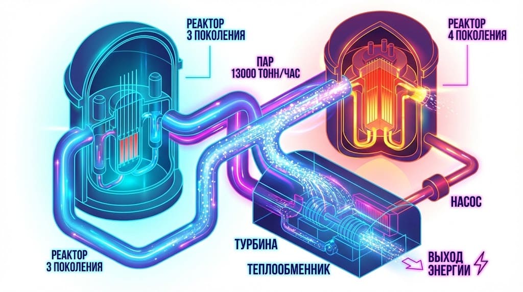

Ключевая особенность Xuwei в том, что это по сути «ядерный котел» гибридного типа. Вместо классической схемы строители объединяют два поколения реакторных технологий, чтобы получить пар с параметрами, которые нужны именно нефтехимии. Как пишет Global Times, в проекте сочетаются Hualong One (реактор на воде под давлением третьего поколения) и высокотемпературный газоохлаждаемый реактор четвертого поколения.
Логика разделения ролей выглядит так: энергоблоки Hualong One обеспечивают базовое тепло и превращают деминерализованную воду в насыщенный пар, а высокотемпературный газоохлаждаемый реактор работает как «супернагреватель», доводя этот пар до температур, необходимых для процессов крекинга и перегонки в нефтехимии.
Станцию строят рядом с нефтехимическим кластером Ляньюньган, которому для работы требуется около 13 тысяч тонн пара каждый час. Если заменить угольный пар на атомный, углеродный след таких производств можно резко сократить. По расчетам, после запуска первой очереди объект будет поставлять до 32,5 млн тонн промышленного пара в год и производить более 11,5 млрд кВт·ч «чистой» электроэнергии. Это эквивалентно экономии 7,26 млн тонн условного угля и снижению выбросов на 19,6 млн тонн CO2 ежегодно.
