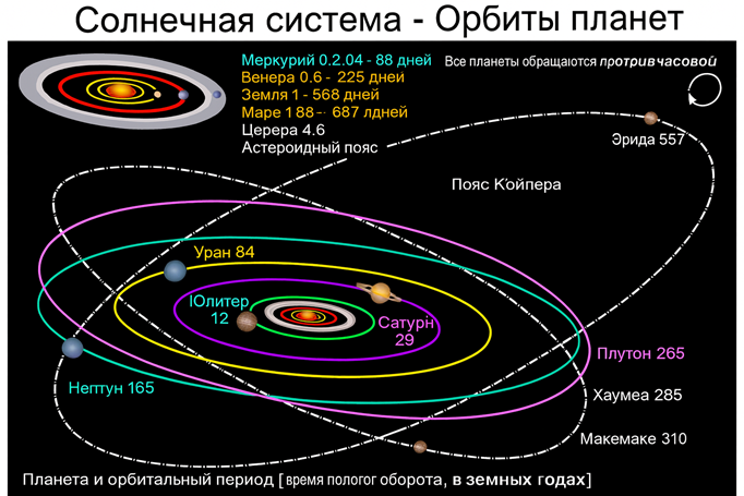

На окраине Солнечной системы простирается обширная область - пояс Койпера . Он начинается примерно от орбиты Нептуна и тянется до расстояний около 50 астрономических единиц, где одна астрономическая единица - это дистанция между Землей и Солнцем. В поясе Койпера находятся в основном ледяные и небольшие каменные тела, вроде Плутона. Считается, что эти объекты являются остатками вещества, из которого формировалась Солнечная система.
