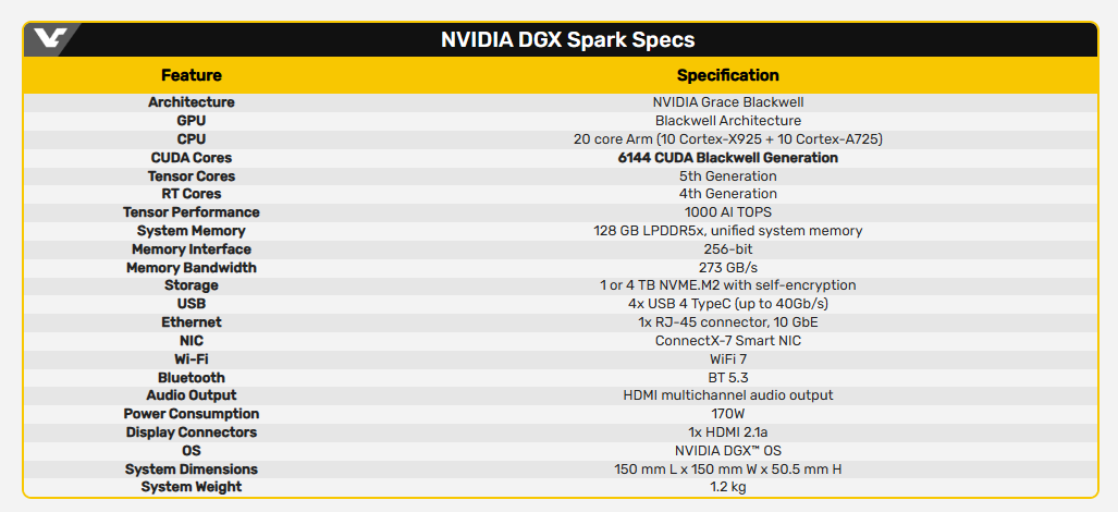

Характеристики суперчипа NVIDIA GB10 долго оставались неизвестными, однако неожиданно были раскрыты через описание участника премии Best Choice Awards на сайте выставки Computex 2025. Как выяснилось , компактный суперкомпьютер DGX Spark получил 6144 ядра CUDA — столько же, сколько и у настольной видеокарты GeForce RTX 5070.
Ранее NVIDIA делилась только абстрактными показателями производительности в TOPS, без указания тактовых частот или числа ядер, из-за чего было невозможно точно оценить конфигурацию чипа. Теперь стало ясно, что речь идёт о полноценном GPU поколения Blackwell с теми же вычислительными возможностями, что и у RTX 5070.
DGX Spark, ранее фигурировавший как Project DIGITS, построен на базе чипа GB10 Grace Blackwell. Он объединяет GPU архитектуры Blackwell и 20-ядерный Arm-процессор Grace (10 Cortex-X925 + 10 Cortex-A725), соединённые через NVLink-C2C. Такое решение обеспечивает совместный доступ к памяти и тесную интеграцию CPU и GPU в компактном корпусе.
Графический процессор включает тензорные ядра пятого поколения с производительностью до 1000 TOPS в формате FP4, RT-ядра четвёртого поколения для трассировки лучей, а также блоки видеоэнкодинга NVDEC 5-го и NVENC 9-го поколений с поддержкой кодеков H.264 и H.265 (4:2:2). Это позволяет использовать систему как для ИИ-задач, так и для мультимедийных приложений.
Объём памяти составляет 128 ГБ LPDDR5x, и она доступна одновременно как для CPU, так и для GPU — подход, обеспечивающий работу с моделями до 200 миллиардов параметров. Поддерживаются конфигурации SSD NVMe объёмом от 1 до 4 ТБ с аппаратным шифрованием.
Из других характеристик: до 4 портов USB4 (скорость до 40 Гбит/с), 10-гигабитный Ethernet (RJ-45), Wi-Fi 7, Bluetooth 5.3 и два HDMI 2.1a. Энергопотребление — 170 Вт. Габариты устройства составляют 150×150×50,5 мм, масса — 1,2 кг.
