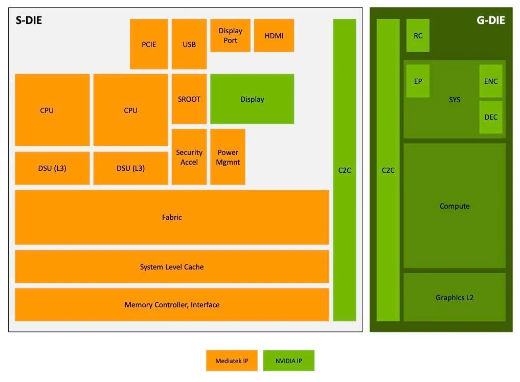

GB10 производится на фабриках TSMC по 3-нм техпроцессу и состоит из двух кристаллов: CPU, разработанного MediaTek, и GPU, созданного Nvidia. Они соединены через 2.5D-упаковку и фирменный интерфейс NVLink Chip-to-Chip, обеспечивающий до 600 ГБ/с двунаправленной пропускной способности.
CPU-часть (S-die) содержит 20 ядер Arm v9.2, разделённых на два кластера: X925 и Cortex A725, с 32 МБ L3-кэша и дополнительными 16 МБ L4 для ускорения взаимодействия между блоками.
GPU-кристалл (G-die), по данным Nvidia, способен выдавать до 1 петаFLOP FP4-вычислений с учётом sparsity или около 31 тераFLOPS в FP32. По уровню AI-производительности это сопоставимо с видеокартой RTX 5070 (MSRP — около $550), но GB10 заметно эффективнее: его энергопотребление 140 Вт против 250 Вт у 5070.
