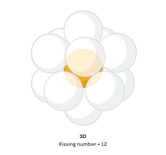

Суть вопроса казалась простой: сколько одинаковых сфер можно расположить вокруг центральной сферы так, чтобы каждая касалась ее в единственной точке, не пересекаясь с остальными? В трехмерном пространстве без труда размещаются 12 сфер вокруг центральной, но между ними остаются промежутки. Грегори полагал, что в эти пустоты можно добавить тринадцатую сферу. Ньютон считал это невозможным. Отсюда возникла "проблема числа поцелуев" (название по аналогии с моментом соприкосновения бильярдных шаров).
Задача оказалась настолько сложной, что математикам потребовалось почти три столетия, чтобы доказать правоту Ньютона. Лишь в 1952 году было математически подтверждено: в трехмерном пространстве максимальное "число поцелуев" действительно равно 12. За прошедшие годы концепция нашла практические применения в анализе атомных структур, конструировании кодов коррекции ошибок и других областях науки.

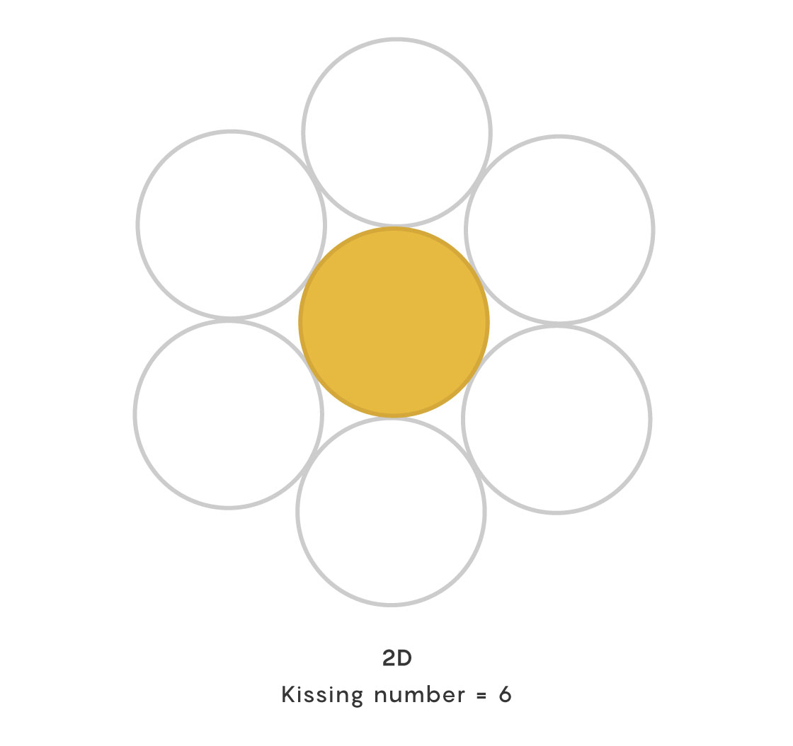

А что насчет других измерений? В двумерном пространстве решение элементарное: вокруг монеты на столе помещается ровно шесть таких же монет, образуя узор в виде маргаритки:
