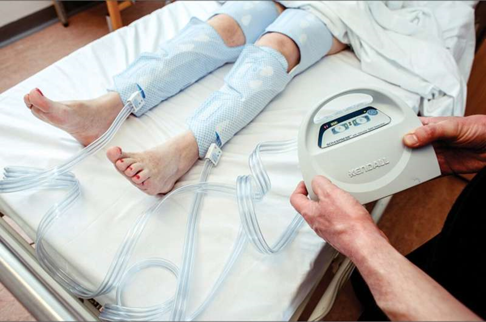

Система будет наблюдать за работой аппаратов прерывистой пневматической компрессии (ППК). ППК представляют собой специальные манжеты для ног, которые периодически наполняются воздухом, сжимая конечности пациента для улучшения кровотока. Такой метод помогает предотвратить образование тромбов, способных вызвать закупорку кровеносных сосудов, инсульт или даже смерть.

Новый воздушный компьютер работает аналогично электронным схемам, выполняя расчеты с использованием бита четности. Гровер объяснил принцип на примере отправки трехбитного сообщения (например, 1-0-1). Для проверки правильности передачи добавляется дополнительный бит – бит четности. Он равен 1, если в сообщении нечетное число единиц, и 0, если четное.
Воздушный компьютер использует разницу давления воздуха, проходящего через 21 миниатюрный клапан, для подсчета количества нулей и единиц. Если ошибок в подсчете не обнаружено, свисток не подает сигнал. Звуковое предупреждение свидетельствует о необходимости ремонта устройства.
Исследователи продемонстрировали работу воздушного компьютера в видео. Они намеренно повредили аппарат ППК ножом, сделав его непригодным для использования. Через несколько секунд раздался предупреждающий свист.
