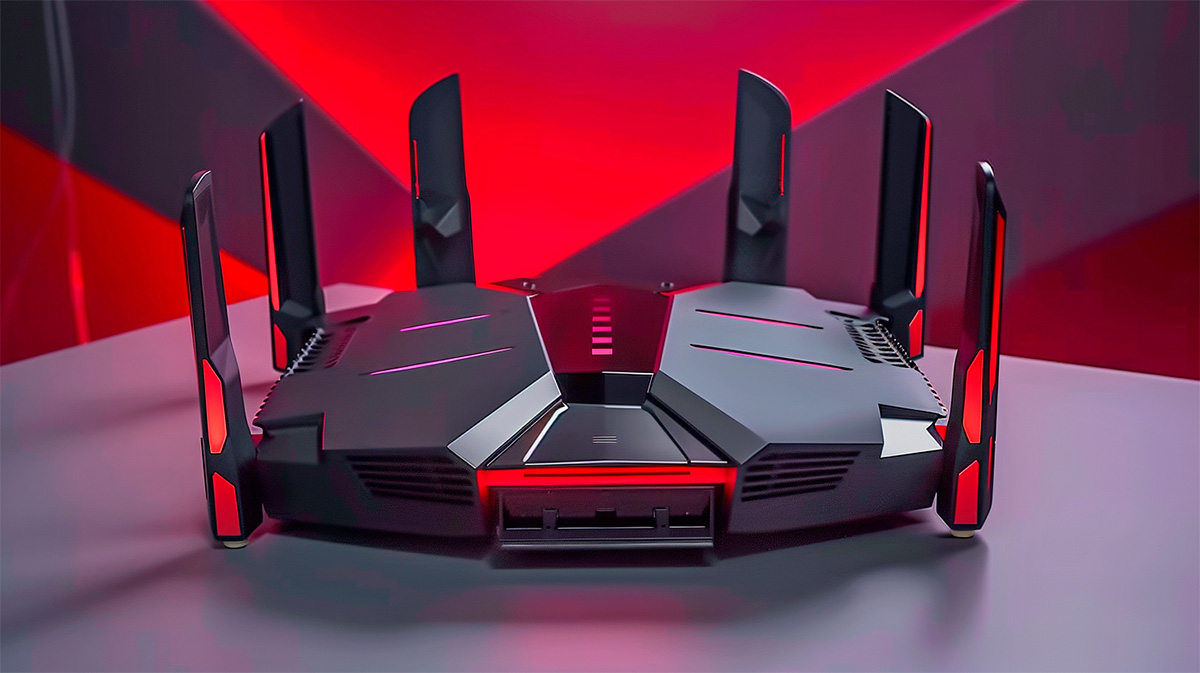

В игровом маршрутизаторе TP-Link Archer C5400X выявлена серьёзная уязвимость, приводящая к удалённому выполнению кода на уязвимых устройствах путём отправки специально сформированных запросов.
Уязвимость, обозначенная как CVE-2024-5035, имеет максимальную оценку по шкале CVSS — 10.0. Она затрагивает все версии прошивки маршрутизатора вплоть до версии 1_1.1.6.
«Успешная эксплуатация этой уязвимости позволяет удалённым неаутентифицированным злоумышленникам выполнять произвольные команды на устройстве с повышенными привилегиями», — сообщила немецкая ИБ-компания ONEKEY в своём вчерашнем отчёте.
Проблема скрывается в бинарном файле для тестирования радиочастот «rftest», который каждый раз запускается при старте устройства и открывает сетевой слушатель (Network Listener) на TCP-портах 8888, 8889 и 8890, позволяя удалённому неаутентифицированному злоумышленнику выполнять код.
Хотя сетевой сервис предназначен для принятия команд, начинающихся с «wl» или «nvram get», ONEKEY обнаружила, что это ограничение можно легко обойти, внедрив команду после символов оболочки, таких как «;», «&», или «|» (например, «wl;id;»).
В версии 1_1.1.7 Build 20240510, выпущенной 24 мая 2024 года, TP-Link исправила уязвимость, отбрасывая любые команды, содержащие эти специальные символы.
«Похоже, необходимость предоставить API для конфигурации беспроводных устройств в TP-Link была выполнена либо слишком быстро, либо слишком дёшево, что привело к открытию ограниченной оболочки по сети, которую могли использовать клиенты в маршрутизаторе для настройки беспроводных устройств», — отметили эксперты ONEKEY.
