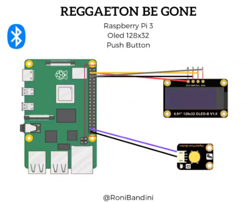

Разработчик Рони Бандини недавно представил интересный проект под названием Reggaeton Be Gone. Это небольшое программно-аппаратное устройство на базе Raspberry Pi 3 Model B, которое использует возможности искусственного интеллекта для создания помех работе громких Bluetooth-колонок, находящихся недалеко от системы, например, за стеной. В результате происходит искажение звука из динамиков.
Комплекс Reggaeton Be Gone включает в себя:

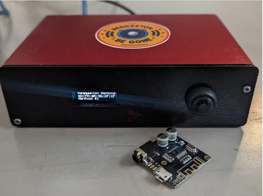

Рони Бандини настроил Raspberry Pi на автоматическое определение музыки, воспроизводимой через соседние Bluetooth-колонки, однако для эффективности устройство должно быть размещено в непосредственной близости к этим колонкам. Пока что система совместима лишь с ограниченным набором моделей беспроводных динамиков, однако разработчик активно работает над расширением списка поддерживаемых устройств.

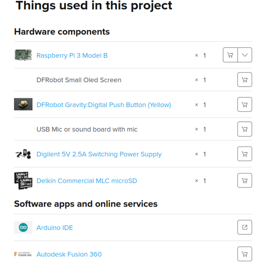

В основе комплекса лежит Raspberry Pi 3 B, которая подключена к OLED-дисплею с разрешением 128х32 пикселя. Также в схему входит USB-микрофон и кнопка для запуска проверки на обнаружение музыки.
Система функционирует под управлением Raspberry Pi OS. С помощью Python и фреймворка Edge Impulse Бандини обучил систему распознавать популярные мелодии. В случае обнаружения совпадения, ПАК начинает создавать помехи в связи для динамика, серьёзно искажая звук, что заставляет владельцев колонок либо выключать их, либо уменьшать громкость.
Бандини подчёркнул, что его разработка в первую очередь является демонстрацией концепции воздействия на аудиоустройства, однако использование проекта может нарушать законодательство некоторых стран относительно электронных устройств. В дальнейшем он планирует дополнить систему внешней Bluetooth-платой с антенной и ввести функцию автоматического сканирования и анализа MAC-адресов колонок.
