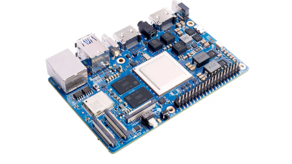

Orange Pi, известная своими продуктами, конкурирующими с Raspberry Pi, расширила свою линейку новым одноплатным компьютером (SBC) - Orange Pi AIpro. Этот продукт отличается от предыдущих моделей компании, так как оснащен чипом Ascend от Huawei вместо традиционных процессоров от Rockchip, Allwinner или Arm.

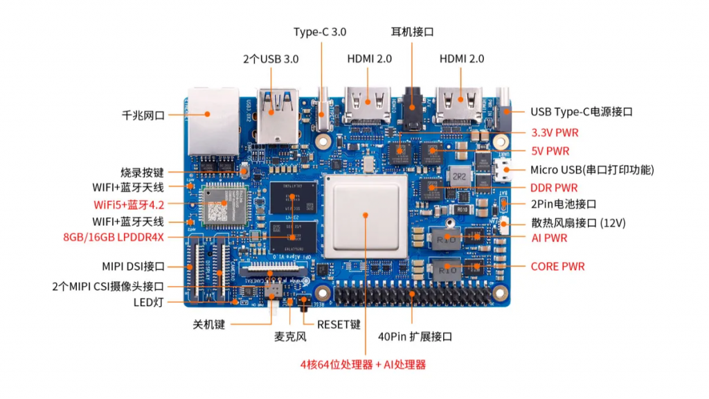

Orange Pi AIpro имеет размеры 107 x 68 мм, что приблизительно соответствует размерам Orange Pi 5. Это значительно больше, чем у Raspberry Pi 5 с его размерами 85 x 56 мм. В Orange Pi AIpro установлен неуточненный 64-битный чип Huawei Ascend с четырехъядерной архитектурой и интегрированным AI процессором, который, по заявлениям производителя, обеспечивает производительность ИИ на уровне 8/20 TOPS. Пользователи могут выбрать конфигурацию с 8 или 16 ГБ оперативной памяти LPDDR4X-3200.
Orange Pi AIpro оснащен слотом M.2 2280, расположенным на задней панели устройства. Он поддерживает NVMe и SATA диски, а также дополнительный слот eMMC, соответствующий спецификации eMMC5.1 HS400, позволяющий добавить еще 32-256 ГБ памяти. Также имеется слот TF для карт памяти.
Устройство предлагает множество вариантов подключения. В него входят Wi-Fi 5 с Bluetooth 4.2 для беспроводных соединений и стандартный порт Gigabit Ethernet для проводных. Для вывода изображения предусмотрены два порта HDMI 2.0, поддерживающих 4K при 60 FPS, и одно 2-ленточное соединение MIPI DSI. Orange Pi AIpro также оборудован двумя 2-ленточными интерфейсами MIPI для подключения камер, совместимых с Raspberry Pi Camera Module, и аудиоразъемом 3.5 мм.
На борту Orange Pi AIpro есть кнопки для быстрого доступа к основным функциям, таким как выключение, сброс или переключение режима запуска. Также есть разъем для подключения 12-вольтового вентилятора.
Для подключения периферийных устройств предусмотрены два порта USB 3.0 типа A и один USB 3.0 типа C. Еще один порт USB типа C предназначен для подключения адаптера питания. Стандартный 40-контактный GPIO-разъем поддерживает интерфейсы, включая GPIO, UART, I2C, SPI, I2S и PWM. Поддерживаемые операционные системы включают Ubuntu и openEuler.
