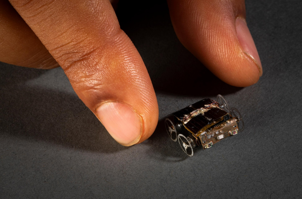

Учёные из Университета Вашингтона представили прототип робота MilliMobile, спроектированного для долгого перемещения без необходимости частой зарядки. Крошечный четырёхколёсный робот имеет размеры всего 10 мм с каждой стороны и весит около 1 грамма.
Ключевой особенностью MilliMobile является то, что робот не обладает встроенным аккумулятором. Вместо этого он оснащён двумя моторами, шасси из углеродного волокна, складной печатной платой, датчиком света, солнечными элементами и антенной.
Кроме того, робот способен перевозить груз массой, превышающей его собственную в три раза. Например, камеры и датчики окружающей среды.

Робот движется по плоским поверхностям, таким как полы или асфальт, используя энергию окружающего света и радиоволн. Скорость его движения невысока, однако даже в пасмурный день он способен преодолеть расстояние приблизительно в 9 м за час.
Непрерывного движения исследователям добиться пока не удалось, поэтому робот последовательно преодолевает небольшие отрезки пути. Кайл Джонсон, соавтор исследования, отметил, что идея для робота как раз и была вдохновлена концепцией «прерывистых вычислений», которая делит сложные задачи на маленькие шаги, позволяя устройству работать по мере доступности энергии.
С помощью датчика света робот может самостоятельно двигаться в сторону его источника. В проведённых тестах MilliMobile успешно передавал данные со встроенных датчиков света, температуры и влажности по Bluetooth.
