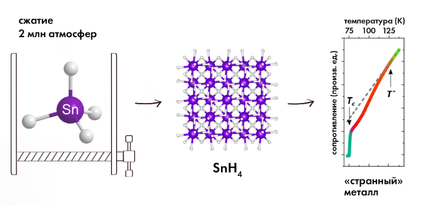

«Для экспериментов мы используем алмазные камеры высокого давления с двумя алмазными наковальнями, которые с усилием прижимаются друг к другу. Между ними помещается небольшой образец исследуемого материала. В рамках этой работы мы загружали в камеру жидкий станнан — молекулярный гидрид олова SnH4. При сдавливании алмазов в области диаметром 50 микрометров развивается огромное давление — до 2-2.5 миллионов атмосфер. В результате свойства вещества изменяются и образуются новые соединения олова с водородом. Прозрачная жидкость SnH4 превращается в полупроводник, потом становится металлом, а затем сверхпроводником с критической температурой в 72 градуса Кельвина. Электротранспортные свойства мы исследовали, используя металлические контакты на алмазе и пропуская электрический ток через образец. Структуру новых гидридов олова мы изучали с использованием монокристальной и порошковой синхротронной дифракции», - рассказал научный сотрудник в Центре высоких давлений HPSTAR.
Схема эксперимента
Полученные результаты вызвали интерес у исследователей. Гидрид олова под давлением демонстрирует необычные свойства. Электрическое и магнитное сопротивление этого материала в несверхпроводящем состоянии почти линейно зависит от температуры и магнитного поля соответственно. Верхнее критическое магнитное поле также линейно зависит от температуры, отклоняясь от общепринятых моделей. Поведение тетрагидрида олова оказывается очень похожим на поведение купратных сверхпроводников, которые принято характеризовать как «странные», нефермижидкостные, металлы.
