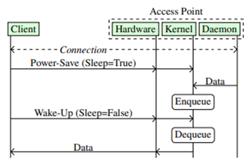

Чип Wi-Fi в телефоне или ноутбуке может временно перейти в энергосберегающий («спящий») режим для экономии энергии или смартфон может покинуть зону Wi-Fi, а затем снова подключиться. За это время точка доступа Wi-Fi сохраняет пакеты ответов на запросы, которые остались без ответа в момент отключения устройства от сети Wi-Fi.
Схема постановки пакетов в очередь
При этом точка доступа ставит пакеты в очередь, пока остается достаточно свободного места в памяти, и доставляет их позже, когда устройство снова подключится. Это повышает удобство и пропускную способность.

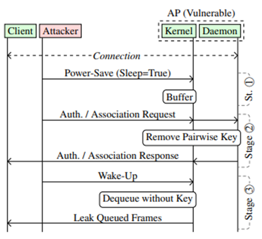

В первой атаке специалисты выдали себя за сетевую карту, и «сказали» точке доступа, что собираются перейти в спящий режим, тем самым указав точке доступа поставить данные в очередь на некоторое время.
Примечательно, что сами запросы, говорящие о том, что Wi-Fi-приёмник собирается перейти в спящий режим, не были зашифрованы, поэтому исследователям даже не нужно было знать пароль Wi-Fi. Более того, не составляло труда определить настройку исходного сеансового ключа (Pairwise Master Key, PMK — главный парный ключ).
Затем эксперты притворились ноутбуком или телефоном, который выходит из спящего режима. Учёные попросили переподключиться к точке доступа, но на этот раз без установленного ключа шифрования. В итоге специалисты смогли увидеть все ответы в очереди, оставшиеся от предыдущего устройства.
Исследователи обнаружили, что стоящие в очереди данные, которые изначально запрашивались в зашифрованном формате, теперь выдаются в незашифрованном виде, и поэтому некоторые данные могут раскрыться.
Злоумышленник переводит клиент в режим энергосбережения (Stage 1). Затем обманом заставляет точку доступа удалить парный ключ (Stage 2), используя сообщения аутентификации или ассоциации. Наконец, хакер «будит» клиента, заставляя точку доступа отправлять пакеты без шифрования (Stage 3).
