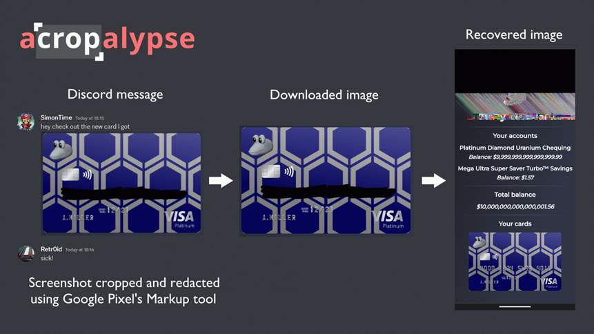

Эксперты по информационной безопасности Саймон Ааронс и Дэвид Бьюкенен обнаружили уязвимость под названием aCropalypse в редакторе изображений Markup, установленном в устройствах Google Pixel, которые раскрывает конфиденциальные данные пользователя.
Уязвимость ( CVE-2023-21036 ) возникает при обработке картинок в формате PNG. Из-за этой проблемы раскрывается информация из ранее отредактированного файла пользователем. То есть после выполнения команды Crop (обрезка) или ретуширования и сохранения изменений можно просмотреть оригинальный файл. Уязвимость затрагивает устройства Google Pixel всех моделей от 3 до 7 версии.

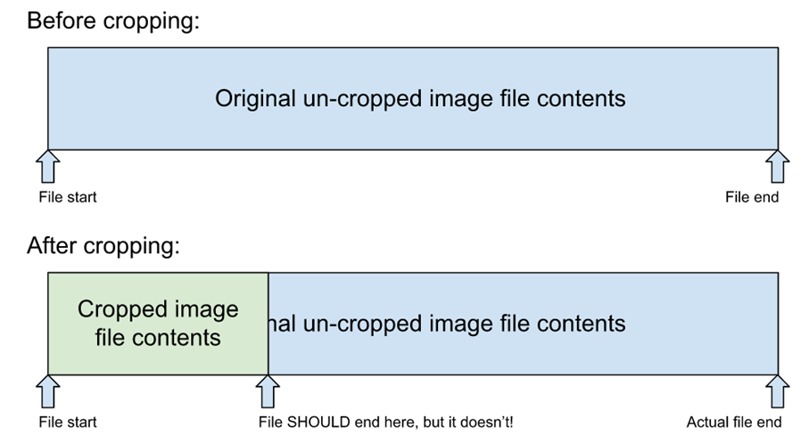

По словам исследователей, недостаток заключается в том, что при редактировании изображений в формате PNG Markup не перезаписывает новый файл целиком после выполнения действий и сохранении результата. В сохранённом файле остаются данные, которые можно использовать для частичного или полного восстановления исходного изображения.
Google знает об этой уязвимости и присвоила ей высокий уровень опасности. Google выпустила обновление, но оно не исправляет проблему с ранее сохранёнными файлами.
Эксперты отрасли уже создали специальный сайт «acropalypse.app» для проверки на наличие уязвимости в уже сделанных скриншотах пользователей. По их словам, во многих картинках со смартфонов Pixel могут находится скрытые конфиденциальные и личные данные пользователей, включая банковскую информацию, адреса, пароли и прочее. Пользователи часто отправляют отредактированные в Markup скриншоты между собой, и Markup в этом случае не удаляет данные и записывает их в отредактированный файл.
Разработчики на Android и энтузиасты выяснили , что уязвимость в Markup появилась после обновления API в Android 10. До десятой версии в функции «parseMode()» использовался параметр «w» по умолчанию, который передавался при обрезании файла – при этом происходила перезапись данных. Начиная с Android 10 команда на сокращение файла исходила после получения параметра «wt» (t — в данном случае усечение). Google так и не задокументировала эту ситуацию, а при использовании параметра «wt» в системе выдавалась ошибка при перезаписи файла, если новый файл был меньше старого.
