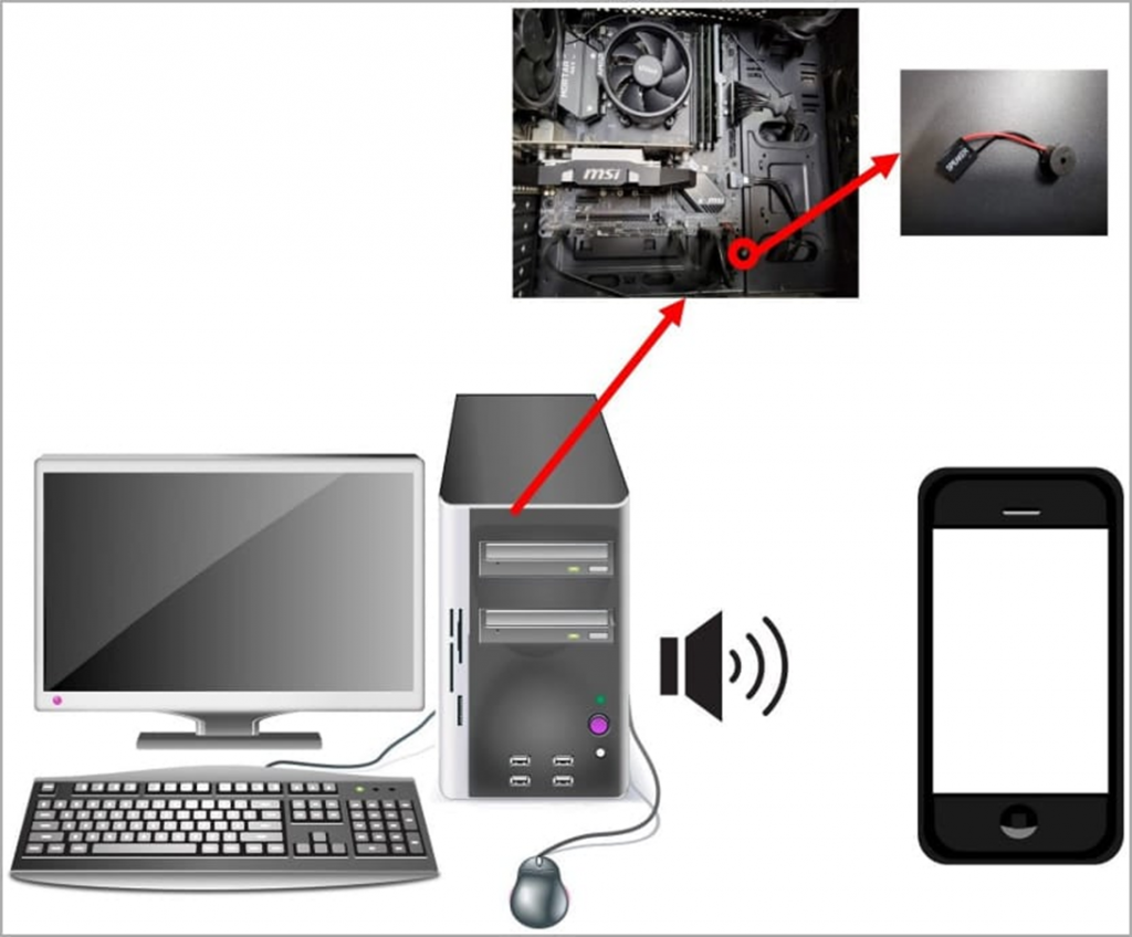

Исследователи из Школы кибербезопасности Корейского университета в Сеуле представили новую атаку под названием «CASPER». Она происходит по скрытому каналу и может передавать данные с компьютеров без всяких внешних подключений со скоростью до 20 бит/сек. Такие атаки преодолевают так называемый «воздушный зазор» ( «Air Gap» ) и применяются киберпреступниками там, где исключена возможность прямого подключения к целевому компьютеру физически или через сетевые протоколы.
Атака CASPER использует внутренний компьютерный спикер, подключенный к материнской плате, в качестве канала передачи данных. Благодаря специальному софту спикер может генерировать высокочастотный звук, не слышимый человеческому уху. Звук может быть закодирован в двоичный код или азбуку Морзе и транслироваться на внешний принимающий микрофон. Максимально поддерживаемое расстояние передачи сигнала равно 1,5 м, а сам микрофон может находиться как в смартфоне, так и в ноутбуке злоумышленника.

Программа, используемая в атаке CASPER, кодирует данные, которые необходимо тайно извлечь со скомпрометированного устройства, в двоичный код или азбуку Морзе. А затем передаёт их через внутренний спикер компьютера с помощью частотной модуляции. По итогу, данные передаются в виде неуловимого для человеческого уха ультразвука в частотном диапазоне от 17 кГц до 20 кГц.
Исследователи использовали с своём эксперименте компьютер на базе Linux Ubuntu 20.04 в качестве цели и Samsung Galaxy Z Flip 3 в качестве приёмника сигнала. Учёные много экспериментировали с частотой, длительностью сигнала и расстоянием, с которого этот сигнал может быть получен без помех. На основании проведенных тестов максимальное расстояние до приемника составило 1,5 метра. Однако для наиболее стабильной и быстрой передачи данных расстояние должно быть ещё меньше.
