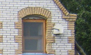

вспомнил что с помощью CD диска ловил вайфай соседа из дома напротив
он живет на др стороне но балкон с торца дома
Визуально как в зеркале смотришь в сд диск видишь его балкон и телефонк диску
скорость нет у почти но коннект был

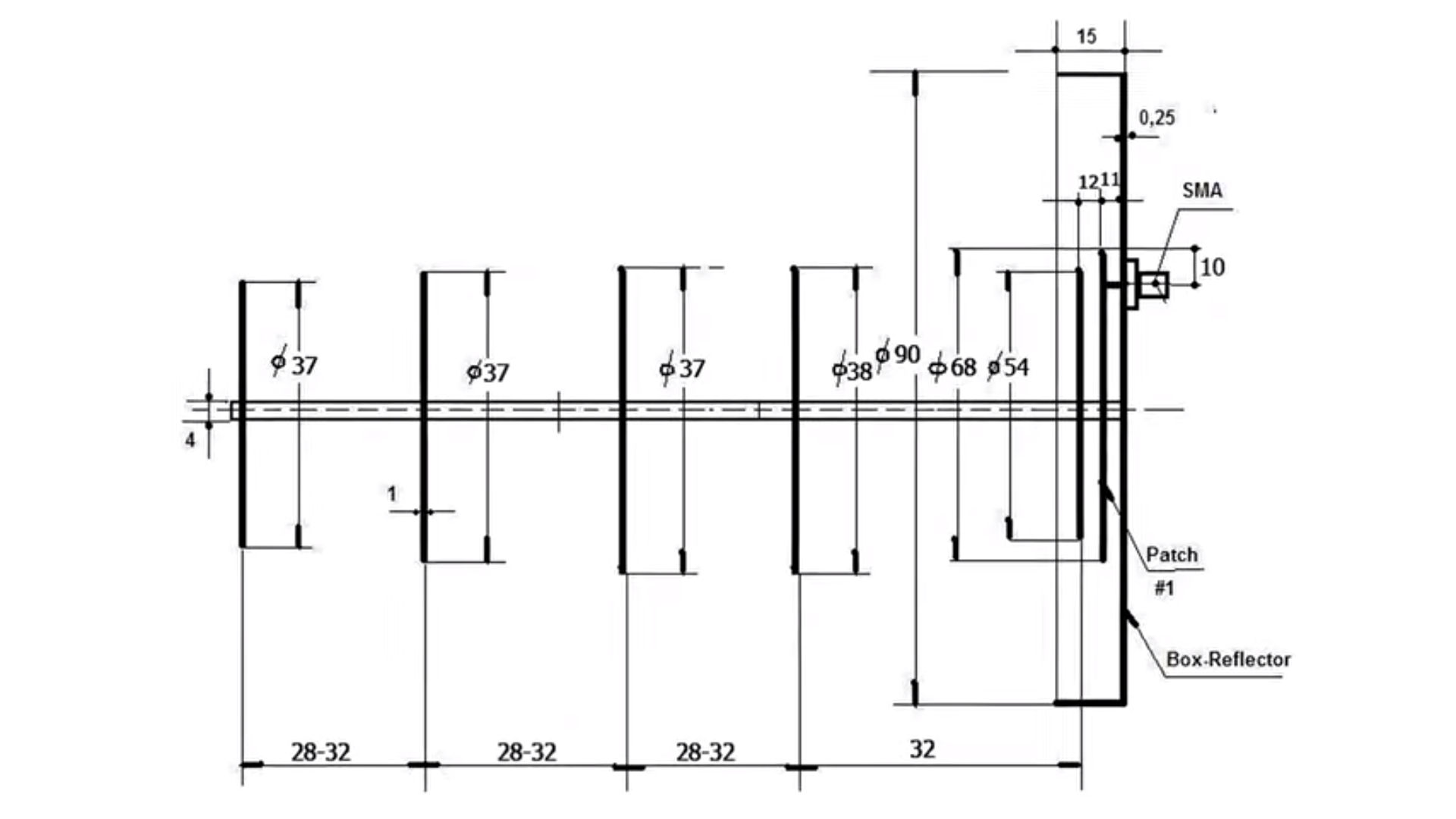

Дошли у меня сегодня ручки, немного протестировал антену.
Сделал ее с высокой точностью из 1мм стали, как и писал выше. Точность +- 0.2мм, на "коленке" результат хороший.
У тех же "Креосан" гораздо хуже все было по точности.
Антену сделал исходя из схемы ниже:
Единственное что не стал делать бортик у рефлектора, так как греть и паять сталь - очень большой геморой.
Саму антену я припаял по схеме к почти такому же Wi-Fi адаптеру как на видео, TL-WN722N, новый - специально под это дело.
Результат меня не особо впечатлил, антена направленная и по факту в городе 500-900 метров это максимум на котором можно адекватно работать с приемлемым сигналом. 5-10 градусов в сторону, и сигнал утерян.
Для кого-то это может и не плохо, но лично я считаю что 4-5 дней гемороя с почти ручной обработкой до идеального круга - зря.
Если для вас такие результаты приемлемы, и вы хотите данную антену. Не мучайтесь как я, просто закажите детали, вам их нарежут лазером за копейки.
Проверить в чистом поле - у меня времени не оказалось, да и условия в городе - более правдоподобны.
Как то так.
Как то так.

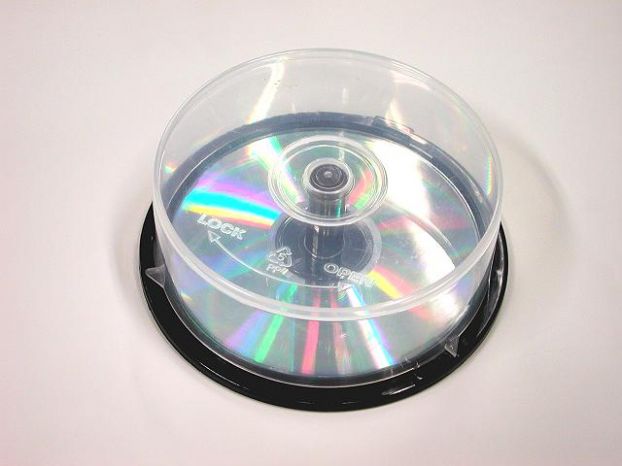

Сделай сам wi-fi антенну из упаковки для CD-ROM
Усиление сигнала этой антенной составляет ок. 8 dB Главное требование - расстояние от "медных очков" до отражательного слоя CD должно быть 15 мм.

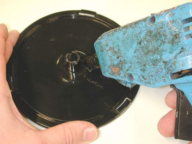

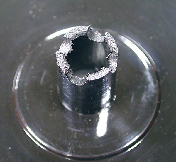

Берём обычный CD - шпиндель на 25 CD.

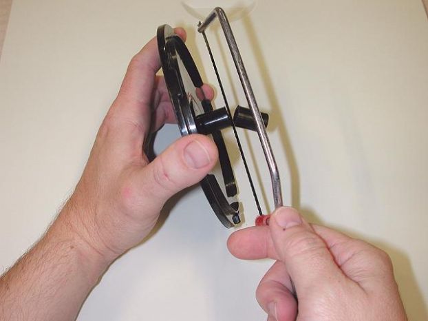

Отрезаем на расстоянии 18 мм.

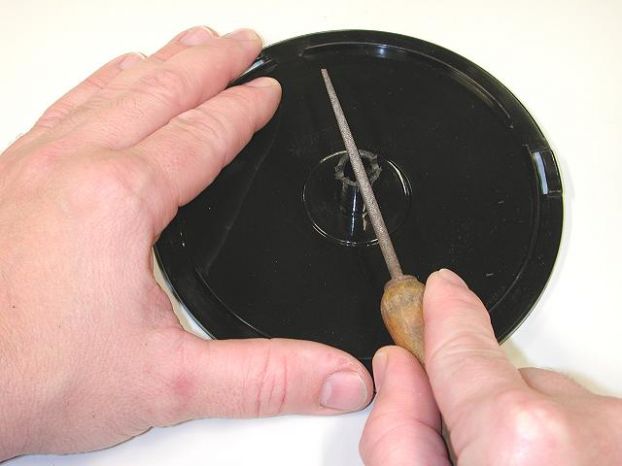

Круглым надфилем делаем шлицы для крепления квадратов.

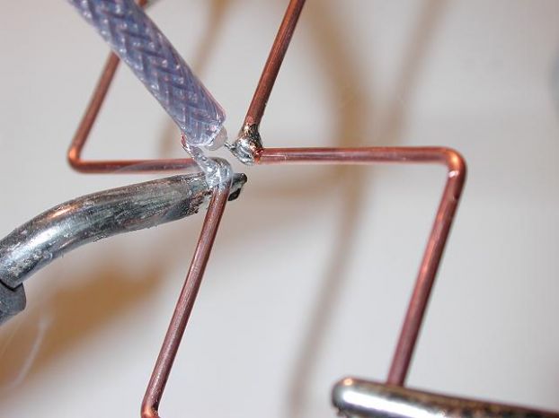

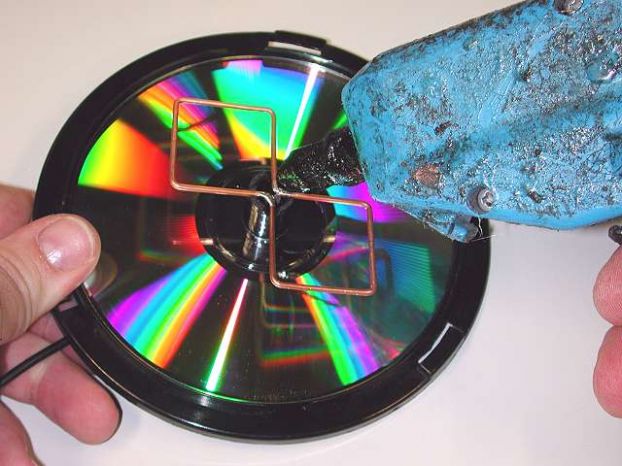

Выглядеть должно примерно вот так:

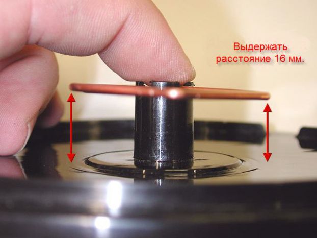

Изготовление двойного квадрата из медного провода диаметром 2,5mm2 рассматривалось здесь: Антенна - Bi-Quad W-LAN Wi-Fi 2,4 ГГц. Сделай сам
Обязательно обратить внимание на расстояние до дна шпинделя! Во всех точках должно быть 16 мм!

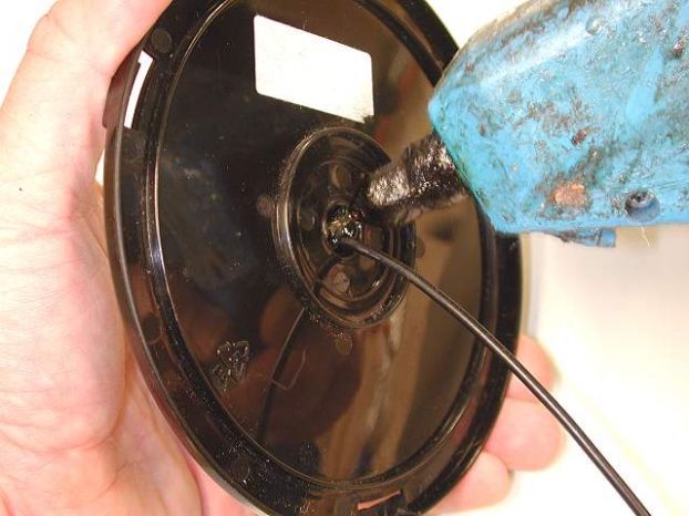

Припаиваем кабель.

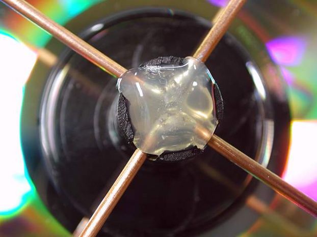

Двумя каплями клея (можно обычным, синтетическим) приклеиваем CD.
Фиксируем "очки".
Двойной квадрат будет держаться за счёт клея.
От себя добавлю: В оригинале не указано, но думаю, что расстояние в 15 мм до отражающего слоя можно точно выдержать с помощью деревянных/пластмассовых брусочков (или другого), толщиной 14,5 мм (или 14 мм2 в общем, поправка на толщину CD), подложенных между "очками" и CD перед приклееванием.
Зафиксирйте кабель с обратной стороны.

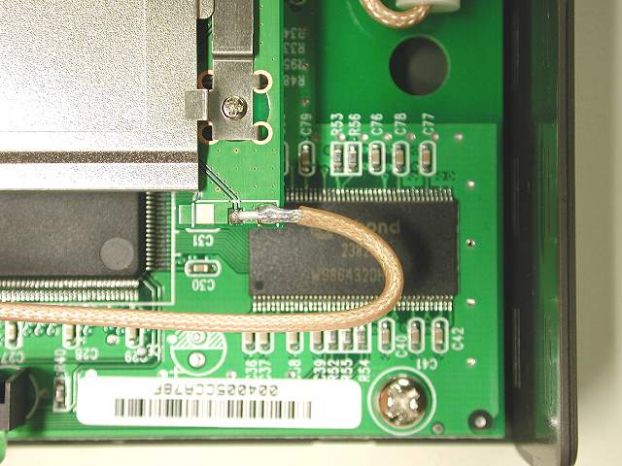

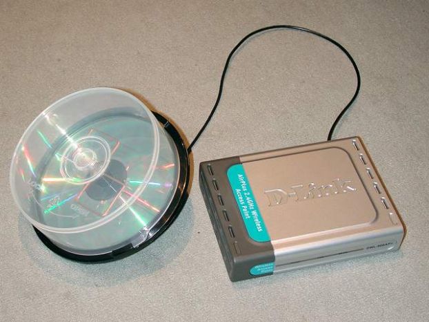

Подключение:

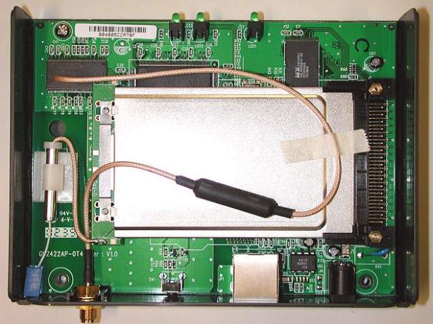

Например, D-Link 900AP+ открыть. Внутри находится карта PCMCIA с антенной (см. так же следущую картинку).
У кого есть опыт и кто в себе уверен, тот может оригинальную антенну отпаять, и припаять новую. Осторожно!!! Тонкие проводники могут из-за высокой температуры отклеится от платы. Кто не уверен в себе, может подключить антенну через разъём SMA.
Готово. Мощность Bi-Quad антенны, несмотря на кажущуюся простоту, может вас удивить.

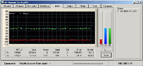

После недолгих поисков в инете различных реализаций дальнобойниых WI-Fi линков, остановился на HELIX (спиральной) антенне и не дорогой точке доступа D-link DWL-2100AP. Почему спиралька, да потому что ее проще всего изготовить, т.к. на этих частотах изготовление качественного волнового канала ВЕСЬМА затруднительно, а все остальные антенны имели либо слабое усиление, либо большие габариты и как следствие - парусность. Ну и малогабаритность влечет за собой малозаметность для посторонних глаз.
Почему DWL-2100AP, а потому что эта железка дешева (~ 1500 р), у Wi-Fi дальнобоев накоплен достаточный опыт в ее использовании, в том числе и в качестве на антенной (уличной) установке, кроме того в Сети имеется прошивки СУЩЕСТВЕННО расширяющие частотный диапазон точки доступа (2.7Мб), ну прочие вкусности типа установки шифрования и фильтрации..И самое главное, наличие программы монтора/конфигуратора (2.9 Мб) от стороннего производителя, при ее помощи можно оценивать качество сигнала и условий приема/передачи во времени, а так-же управлять точкой (точками) доступа.
Скриншот монитора с состоянием качества сигнала и уровня шумов канала.​

Установка Wi-Fi антенны на стене дома (клиентская часть)
Установка Wi-Fi антенны на стене дома (точка доступа)​

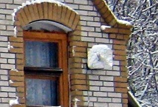

Собственно точка доступа для максимального снижения потерь в ВЧ кабеле была прикручена прямо к самой антенне. По крайней мере это существенно скомпенисировало "пофигизм" при изготовлении элементов антенны.Питание к точке подется родным источником питания, т.е розетка ~220в должна находиться рядышком, в прделах 1-1.5 метров от антенны. Это накладывает серьёзные ограничения на располжение антенного блока и электробезопасность. Для защиты офисной железяки от дождя, снега и радиоактивных осадков был взят обычный платиковй кабельно-распределительнй бокс TYCO шириной ~200мм (продается в любом магазине электротоваров). Все кабельные пробочки из комплекта бокса были установленны на свои места и промазанны силиконовым герметиком, в нижней средней пробке сдела минимально необходимая прорезь для выпуска кабелей питания, ВЧ и витой пары. Морозоустойчивость точки обеспечивается обильным энерговыделением чипов, поэтому страшен только перегрев летом, но по моему опыту глюков с прегревом не замечалсь, может быть просто повезло с железками.
Вид с места установки дочки доступа​
Для удобной фиксации антенного блока к стене был изгтовлен хитрый поворотный кронштейн, состоящий из 2 гнутых швеллеров. Размеры были подобранны так что-бы, один швеллер с натяжечкой вкладывался в другой. После этого одна из сторон сверлилась и стягивалась болтами М6 с гроверами и гайками. Получился импровизированный шарнир позволяющий поворачивать антенный блок в горизонтальной плоскости почти на 180 гр. В неподвижном "настенном" швеллере имеются отверстия для крепления к стене шурупами или на преварительно установленные шпильки. Фиксация в нужном месте добивается затяжкой шарнира. Не ахти как, но ветер не сдувает. Металл швеллеров должен быть достаточно толстым (>2.5 мм) и хорошо воспринимать нагрузки кручения. В качестве бонуса для себя любимого решил установить так-же и шарнир вертикального отклонения, мало-ли понадобится, идеальным решением был VESA кронштейн от ЖК монитроа, благо их нашлось два одинаковых в хламе. Но эта фича не понадобилась.

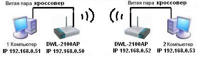

Шаг 1. Поднять сетку на два кома при помощи кроссоверного патчкорда
Шаг 2. Поочередно подключить точки доступа к компу для начальных настроек при помощи программы монитора/конфигуратора
Шаг 3. Поочередно отконфигурить точки доступа согласно картинок
Тут вроде все понятно, стандартная IP конфигурация
Для первоначальной настройки этого достаточно

Результат 1
А в результате реализации первого варианта антенного комплекта получилось нечто своеобразное. Во первых это РАБОТАЕТ! Про уровни сигналов говорить не буду, т.к. приведенные попугаи ничего не объяснят. И оценка скорости соединения оказалась весьма затруднительна, по Wi-Fi скорость прыгает от 1 Мбит/С до 24 Мбит/С, а по реальной прокачке файлов показывала 100-150 Кбайт/С. Фиксация скоростей и беготня по 13 доступным Wi-Fi- каналам ничего принципиально лучшего не дала. Прыжки по Wi-Fi скорости в процентном соотношении составляли следующее 20-40% - 1 Мбит/С, 50-70% - 11 Мбит/С, 10-20% - 18 Мбит/С, 1-5% - 24 Мбит/С. Включение - выключения всяких режимов типа SuperG или игра с мощностью то-же принципиально не улучшила качество линка. По ощущениям эти функции просто не работали. Мало того среднесуточные наблюдения за реальными скоростями дали не совсем объяснимую статистику. Например вечером реальная скорость падала до 9-20 Кбайт/С и была очень не устойчивой, в смысле линк не падал совсем, но как-то "замирал" на 3-7 секунд, при этом реальная скорость прыгала в очень широких пределах. От погоды данное явление не зависело, и повторялось 2-3 раза в неделю, начиная с 20-22 часов до 1-2 ночи. Хочется отметить влияние погоды на качество линка, дождь в сильных проявлениях снижал скорость на 15-20%, туман на 40-60%. "Замирания" отчасти можно было-бы объяснить авроральными явлениями но они на этих частотах в прямой видимости не должны так влиять, хотя эфир штука тонкая, черт его знает что там происходит. Отчасти можно было-бы объяснить "сильным умом точки" применяемым при слабом сигнале. И ещё,,, начал грешить на листву деревъев, т.к. после прикидок по месту установки точки доступа в городе, был выбран вариант, при котором на пути линка оказалось дерево (3-4 метра жидкой кленовй листвы). Пришлось перенести клентскую часть на столб рядом с домом, откуда открывалась прямая видимость на городскую точку доступа. Но никакого влияния на качество сигнала эта операция переноса не оказала. :(
В итоге можно оценить работу первого варианта на 3,2 балла из 5. Один из способов устранения нестабильности работы линка было решение перешить точки доступа с заводскими 50 мВт, прошивкой разгоняющей чип передатчика до его предельных 100 мВт. Т.е. тупо увеличить мощность. Дети не делайте ЭТОГО! Это ничего не даст! Но хотелось идти до конца и перепробовать все варианты. Хочу дать несколько советов по прошивке DWL-2100AP, вымученных жестокой ходьбой по граблям: 1. Шейте только софтом которым конфигурировали точку доступа, там есть раздел FTP программатора. 2. Скачайте последнюю прошивку от производителя и проверьте в Инте отзывы пользователей о ней (не факт что она лучше). 3. FTP программатором слейте текущий образ прошивки и сохраните его. 4. Не шейте точку доступа через Wi-Fi линк. 5. Будьте морально готовы к потере железки навсегда, или по крайней мере узнайте как её выводить из коматозного состояния, и сможете-ли вы это сделать самостоятельно. 6. В точности следуйте инструкциям приложенным в описании прошивки.
После нескольких безуспешных попыток удалось таки прошить железо на "клиентской" стороне линка. С трудом, при помощи IP сканера, удалось найти IP-шник точки, он оказался вместо родных 192.168.0.50 на 192.168.1.50, в описании этого не сказано. После определенных шаманских действий удалось восстановить линк с точкой доступа в городе. Итак, что мы поимели от перепрошивки. Из плюсов хочется отметить увеличившиеся количество каналов, в программе мониторе/конфигураторе появился столбик уровня шумов, и все..... Из минусов - это отсутствие HTTP интерфейса для удаленного конфигурирования точки. В остальном преимуществ над заводской прошивкой данная прошивка не имеет. Обещанные 100 мВт есть, но как оказалось, на качество линка никакого влияния в лучшую сторону это не дало. Мало того, при игре мощностью, можно отметить что снижение мощности до 10 мВт практически никак не сказывается на качестве линка. И только последющее снижение дает видимое ухудшение. И тем не менее данная прошивка была оставлена только из-за наличия нестандартных каналов. В последствии была перешита и точка доступа в городе. Использование нестандартных каналов дает помимо повышения секюрити, возможность выбора наименее зашумленного. Кстати отметил, что точка доступа находящаяся ближе к земле имеет большее кол-во шумов, следовательно постарайтесь подымать повыше, но с соблюдением жесткости крепления.
