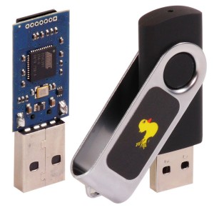

Если не знаете, что такое «резиновая уточка» (USB Rubber Ducky), это устройство, которое сделал Hak5, на фото. Оно выглядит и ведёт себя как обычная флешка, но её можно запрограммировать на очень быстрый ввод клавиш с клавиатуры. «Уточка» способна взломать любую систему за несколько секунд. Единственный недостаток — вам понадобится физический доступ к компьютеру. И ещё она стоит $50, вот почему я написал эту статью.
