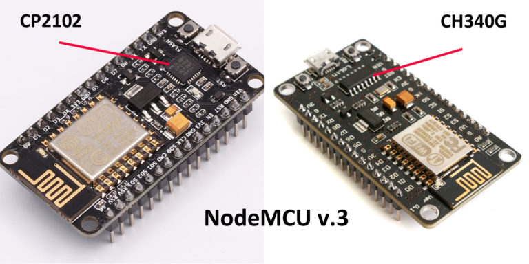

После чего устанавливаем драйвер (Все действия выполняем на Windows, в моем случае была использован VirtualBox на Linux Mint). Тут собственно мы и сталкиваемся с проблемой, описания которой нигде нет.
Есть 2 типа модулей, с разными контроллерами. Под них требуются разный драйвер:
Ссылки на скачивание драйвера:
CH340G - http://www.wch.cn/download/CH341SER_EXE.html
CP2102 - https://www.silabs.com/products/development-tools/software/usb-to-uart-bridge-vcp-drivers

Я же написал, есть 2 типа контроллера которые связывают железо Ноды с портов MicroUSB. Они абсолютно разные, и под них требуется разный драйвер. Возможно и будет работать от 1 на другой. Но это может вызывать ошибки.
