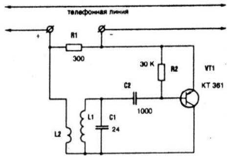

Лучше подключить к линии радио-закладку, которая будет передавать сигнал на приёмник.
Схема:
Диапазон: 65-108 Мгц;
дальность: 10-15 м;
L1 – 8 витков на полом каркасе Ø4 мм проводом ПЭЛ-0,5 мм;
L2 – 3 витка тем же проводом.

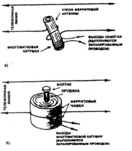

Намного безопаснее и эффективнее т.н. "индукционная отводка".
На кусок феррита наматываете катушку обмоточным проводом.
Потом выбираете место на телефонной линии, где провод провисает и
обкручиваете им, в один виток, вашу катушку (не разрывая провода). Концы обмотки катушки соединяете с
усилителем или с микропередатчиком.
а) С использованием сердечника от ферритовой антенны, катушка – 600 витков ПЭЛ-0,06 мм.
б) Использование броневого сердечника (при подключении чашки раздвигают и одна жила линии
вставляется внутрь магнитопровода), катушка – 600 витков ПЭЛ-0,06 мм.
