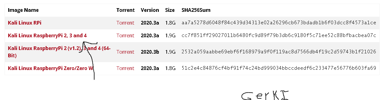

  1. Качаем соответствующую версию дистрибутива. Абы какой не подойдёт, нужно залезть в раздел образов для ARM-процессоров и найти там под свою версию “Rasberry Pi”:

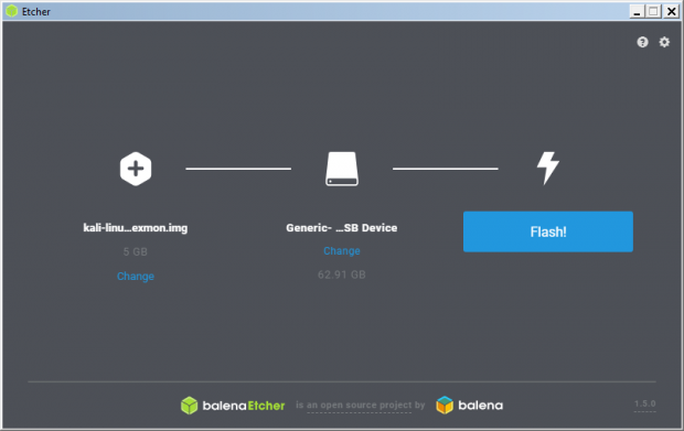

  1. Понадобится MicroSD карточка 10 class ёмкостью не меньше 8 Гб. Лучше – больше. Берём карт-ридер и записываем скачанный образ на карту при помощи программы balenaEtcher (другими у меня не получилось).

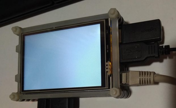

  2. Устанавливаем карту с Kali Linux в Raspberry, подаём питание и… Белый экран
  3. .
Белый экран Raspberry Pi LCD 3,5″
Прошилось нормально. “Rasberry” тоже рабочая. И дисплей не убитый. Дело в том, что изображение выводится на HDMI-порт, а не на дисплей. Нужно установить дровяхи.

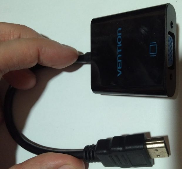

  1. Если у вас, как и у меня, нет кабеля/монитора с HDMI-разъемами, воспользуйтесь адаптером HDMI-VGA:

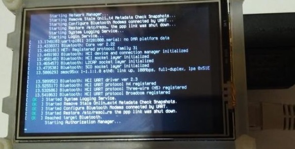

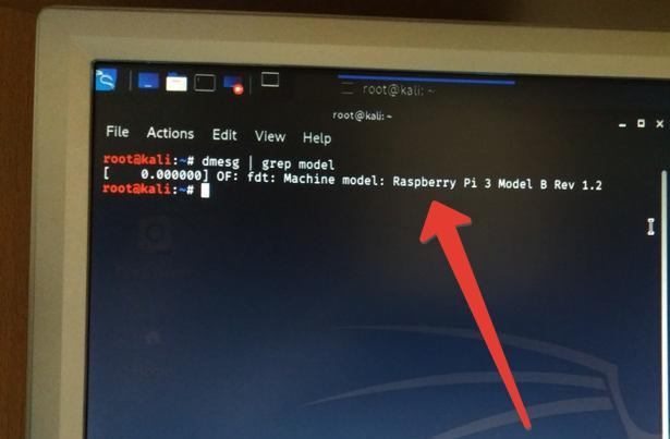

  2. Подключаемся к монитору и перезагружаем Raspberry. Видим, что Kali Linux загружается нормально. Вот вывод команды dmesg на предмет платформы:

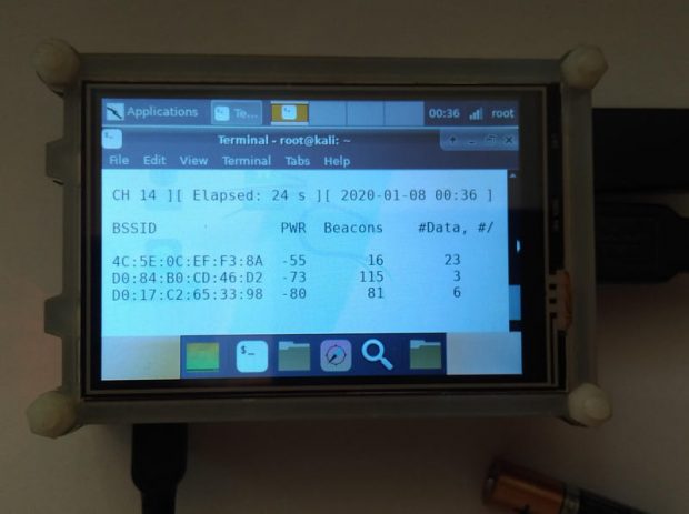

  4. Устройство перезагрузится и изображение пойдёт уже на внутренний экран:

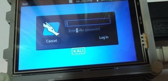

  6. Для удобства работы я не использую touch-screen (хотя эта возможность присутствует), а подключаю Bluetooth-донгл и пользуюсь беспроводной клавиатурой/мышью. Намного удобнее. Ну и чтобы в своей сети смотреть работу на большом экране – наладим SSH (для тру-хакеров) или VNC.
    Логин-пароль по умолчанию: root:toor
  7. Можно пользоваться:
