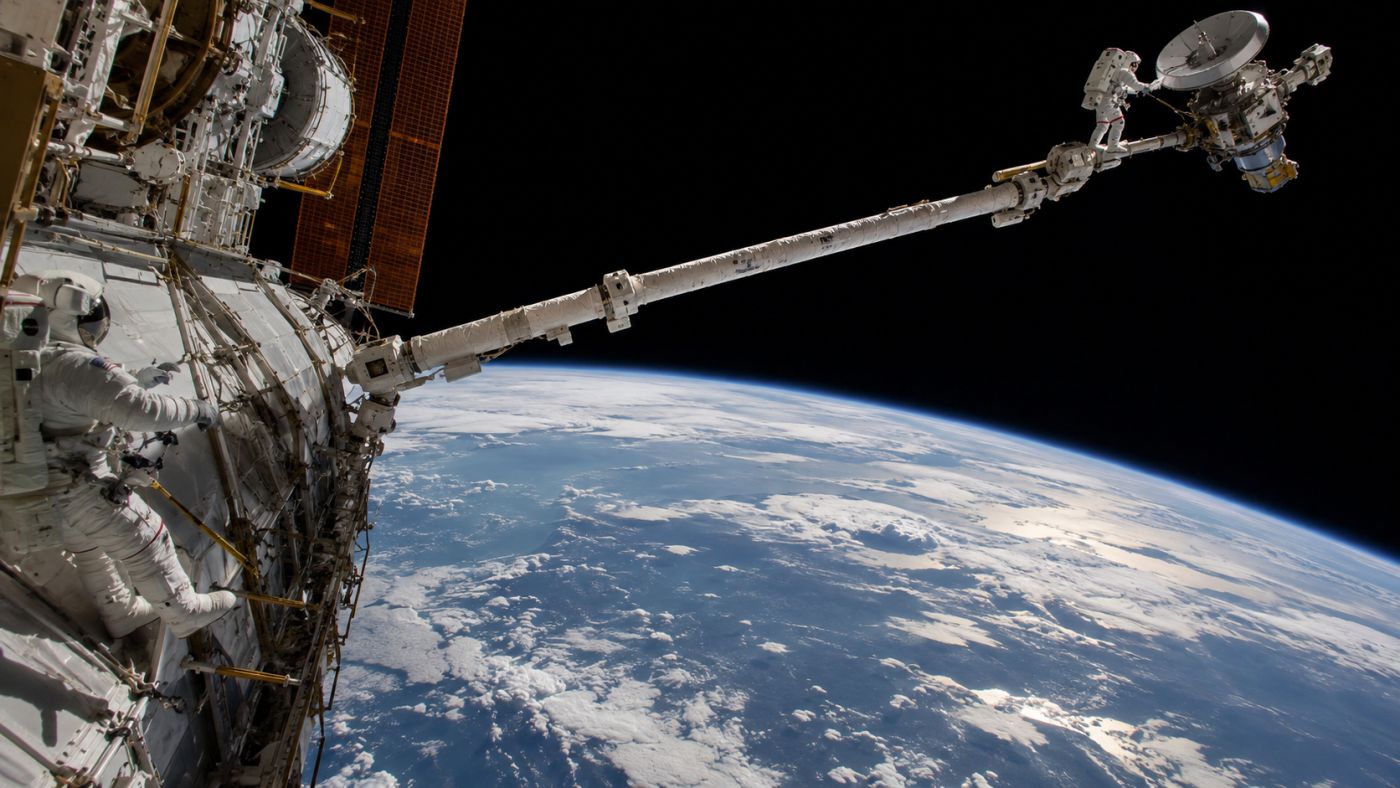

<div itemprop="articleBody">Астронавту NASA Анилу Менону предстоит необычный способ добраться до места ремонта Международной космической станции. 18 августа Менон закрепится на конце 17-метрового манипулятора Canadarm2, после чего коллеги изнутри МКС переместят астронавта к неисправной антенне связи. Работать рядом будет астронавт ESA Софи Адено. Для француженки выход станет первым в карьере и историческим. Адено станет первой женщиной из Франции, вышедшей в открытый космос.
NASA планирует начать выход 18 августа примерно в 8:35 по времени восточного побережья США, или в 15:35 по московскому времени. Менон и Адено проведут снаружи станции около шести с половиной часов. Главная задача получила номер U.S. Spacewalk 97 и на первый взгляд выглядит просто. Астронавтам нужно снять вышедшую из строя Space-to-Ground Antenna и поставить запасную. На практике ремонт потребует сложной комбинации работы двух людей, роботизированного манипулятора и операторов внутри станции.
Антенна находится на сегменте Z1 над модулем Unity. Space-to-Ground Antenna входит в систему высокоскоростной связи МКС с Землёй и передаёт данные между станцией и Центром управления полётами в Хьюстоне. Связь такого типа используется в том числе для передачи больших объёмов научной и служебной информации. Сам сегмент Z1 появился на станции ещё в 2000 году. Вместе с конструкцией экипаж шаттла Discovery устанавливал оборудование Space-to-Ground Antenna, связывавшее МКС с наземным центром через спутниковую систему Tracking and Data Relay Satellite System.
План ремонта напоминает хорошо отрепетированный космический аттракцион. Менон закрепится на захвате Canadarm2. Командир станции Джессика Меир и астронавт Джек Хэтэуэй будут управлять манипулятором изнутри МКС и подведут Менона к рабочим участкам. Адено останется закреплена страховочными тросами на конструкции станции и поможет снять старую антенну.
Сначала Менон и Адено отключат неисправную антенну и временно закрепят её снаружи. Затем астронавты доберутся до внешней платформы, где хранится запасная антенна, перенесут оборудование на Z1 и установят на место старого блока. Самая деликатная часть операции связана с электрическими соединениями и каналами передачи данных. NASA подготовило специальный инструмент для работы с разъёмами в невесомости. После установки нового оборудования снятую антенну перенесут на платформу, где раньше лежала запасная.
