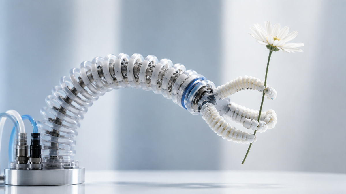

<div itemprop="articleBody">Человеческая кисть легко переключается между совершенно разными движениями: пальцы могут удержать тонкую иглу, открутить крышку, подцепить сумку за ручку или обхватить крупный предмет. Роботам для похожей ловкости обычно требуется сложная механика с множеством суставов и приводов. Создатели BioflexBot отказались копировать анатомию руки и собрали манипулятор из спиральной пружины, гибкой оболочки и пневматической системы. Всего два канала со сжатым воздухом позволяют ему щипком брать мелкие предметы, вращать их, цеплять крюком и полностью обхватывать.
Работу BioflexBot определяет сама конструкция. При подаче воздуха пружина изгибается, скручивается, растягивается или сжимается, а окружающая оболочка ограничивает деформацию и направляет движение. Поэтому отдельные моторы для каждого пальца или сустава не нужны. Инженеры фактически перенесли часть управления из программного обеспечения в механику: форма и упругость деталей заранее задают реакцию манипулятора на изменение давления.
