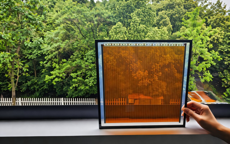

На основе новой структуры исследователи изготовили панель размером 30 на 30 сантиметров. При ярком комнатном освещении в 1000 люкс она преобразовала в электричество 22% поступившей световой энергии . Под солнечным светом эффективность достигла 14%.
