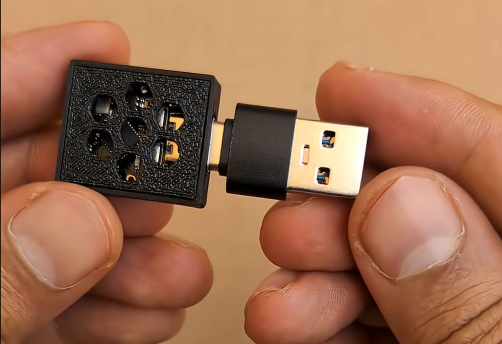

<div itemprop="articleBody">Египетский разработчик ZedAxis собрал на микроконтроллере ESP32-C3 фильтр рекламы, который блокирует более 537 тыс. доменов и стоит около $5.

ZedAxis подключил устройство к разъёму USB на домашнем оптическом маршрутизаторе Huawei OptiXstar. Разъём передаёт только питание, а обмен данными проходит через встроенный модуль Wi-Fi. В результате небольшой фильтр почти полностью скрывается за маршрутизатором и продолжает блокировать рекламу даже при временном отключении основного сервера.
