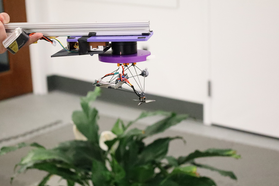

Обычный квадрокоптер имеет четыре двигателя с отдельными пропеллерами. Во время полёта вращаются только винты, тогда как корпус остаётся неподвижным и хорошо заметен. В новой конструкции используется всего один двигатель и один пропеллер. Пока винт вращается в одну сторону, весь остальной корпус начинает вращаться в противоположную.
Благодаря этому у дрона практически нет неподвижных деталей, за которые может зацепиться взгляд. Всё устройство постоянно находится в движении, и человеческое зрение усредняет изображение за короткий промежуток времени, превращая аппарат в полупрозрачный след.

В финальную версию вошла необычная компоновка внутренних элементов. Электронику, двигатель, аккумуляторы и другие детали разместили на разных уровнях, под различными углами и на некотором расстоянии друг от друга. В результате такой компоновки во время вращения они меньше перекрывают друг друга, а итоговая картинка становится ещё менее заметной.
