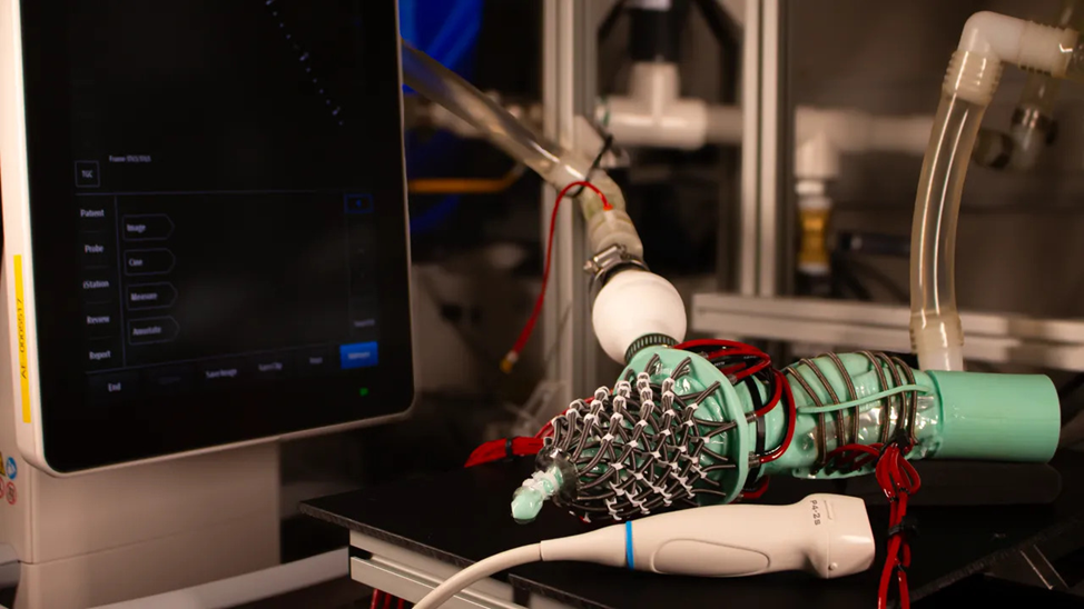

Новая модель воспроизводит левую половину сердца, куда входят левое предсердие и левый желудочек. Основу изготовили из силикона, а снаружи разместили несколько слоев искусственных мышечных волокон. Волокна состоят из резиновых трубок, усиленных пружинными спиралями. Конструкция повторяет расположение мышечных слоев настоящего сердца и позволяет стенкам камеры двигаться при наполнении и сокращении.
Через силиконовые камеры прокачивают жидкость, а датчики непрерывно измеряют создаваемое давление. Система управления сравнивает полученные значения с заданными параметрами и сразу меняет работу искусственных мышц. При необходимости волокна сильнее сопротивляются растяжению или, наоборот, позволяют желудочку свободнее расширяться.
Замкнутый контур управления отличает новую установку от ранних моделей. Давление влияет на работу искусственных мышц, а движение мышц, в свою очередь, меняет давление внутри камеры. Сердце человека работает по сходному принципу: объем поступающей крови растягивает желудочек, а свойства сердечной мышцы определяют, насколько легко камера примет жидкость.
