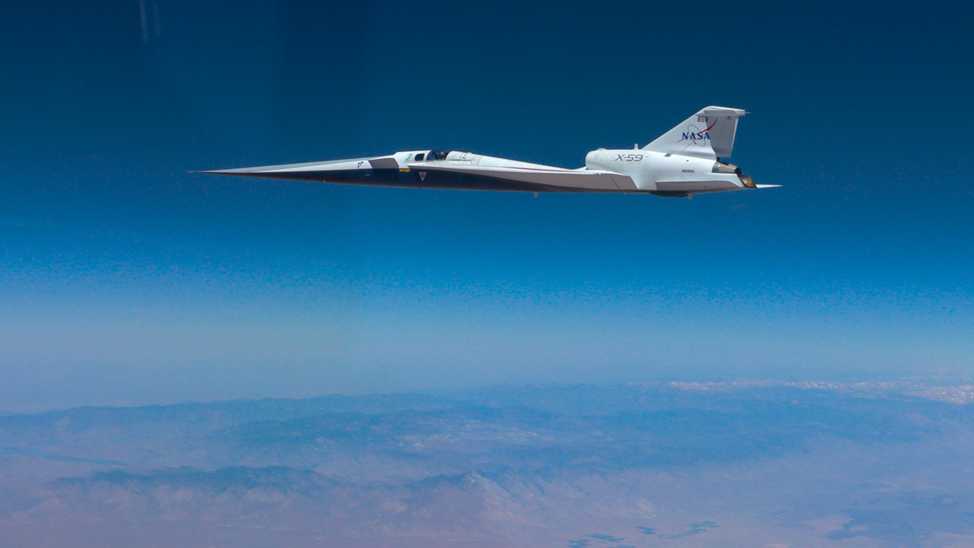

Самая заметная деталь X-59 - длинный заострённый нос, занимающий почти треть корпуса длиной около 30 метров. Форма выбрана не ради эффектного вида. Нос, крыло, расположение двигателя сверху и хвостовая часть распределяют ударные волны, возникающие при полёте быстрее скорости звука. У обычного сверхзвукового самолёта волны расходятся от носовой части, фонаря кабины, воздухозаборника, крыльев и хвоста. Дальше отдельные перепады давления догоняют друг друга, сливаются и доходят до земли двумя сильными фронтами. Ухо чаще воспринимает двойной фронт как один резкий звуковой удар.
Инженеры X-59 пытаются растянуть перепад давления по времени. Для этого элементы корпуса рассчитали так, чтобы ударные волны имели близкую силу и расходились вдоль самолёта с равными промежутками. Волны медленнее складываются в крупный фронт, а атмосфера успевает ослабить отдельные перепады. Вместо громкого удара человек должен услышать короткий хлопок или свистящий толчок. У Concorde уровень звукового удара достигал примерно 105 PldB. PldB означает децибелы воспринимаемого уровня шума, где учитывается реакция человеческого слуха на характер звука. Миссия Quesst нацелена примерно на 75 PldB, чтобы снизить вибрации оконных рам и предметов в домах. Преодоление звукового барьера становится всё тише и технологичнее.

Первый сверхзвуковой полёт X-59 прошёл 5 июня 2026 года. За 81 минуту самолёт разогнался до 1,1 Маха, примерно 1147 км/ч, и поднялся на 43 400 футов, около 13,2 километра. Переход через скорость звука в кабине не сопровождается рывком или драматичным ощущением. Пилот узнаёт о сверхзвуковом режиме прежде всего по приборам, а не по поведению самолёта.
Второй сверхзвуковой тест прошёл 12 июня 2026 года. X-59 достиг 1,4 Маха, примерно 1487 км/ч, и высоты 55 000 футов, около 16,8 километра. Показатели 1,4 Маха и 55 000 футов задают рабочие ориентиры для измерения тихого звукового хлопка. Пока рядом с прототипом летят самолёты сопровождения NASA, переоборудованные из списанных F-15 и F-18 ВВС США. Истребители создают собственные громкие звуковые удары, поэтому акустический след X-59 на земле пока трудно отделить от шума сопровождения.
