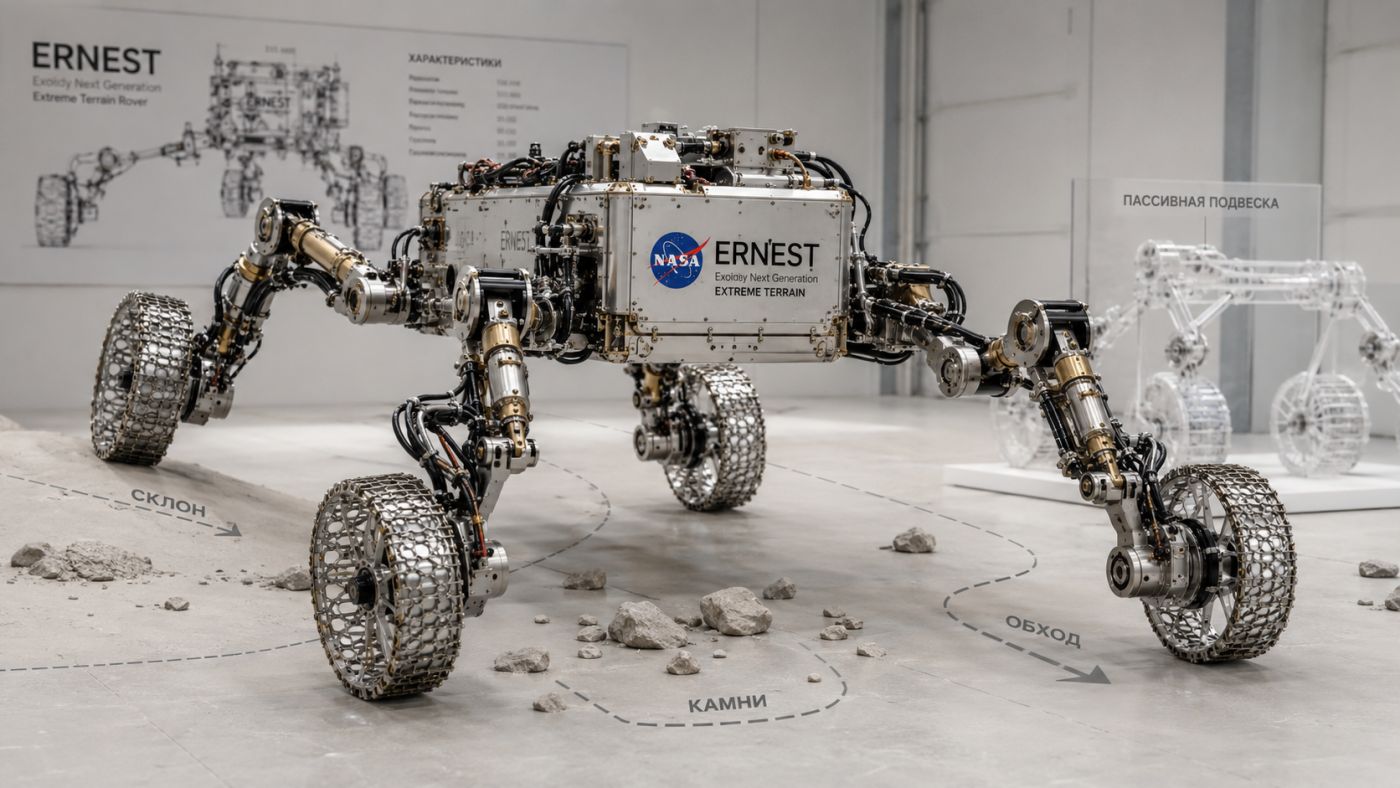

В пустыне на юге Калифорнии NASA проверила ровера, который должен двигаться гораздо смелее нынешних марсоходов. Небольшой четырехколесный прототип ERNEST прошел около 26 километров по камням, песку и склонам почти без помощи инженеров, а затем стал для Лаборатории реактивного движения NASA испытательным полигоном для новой автономной навигации.
ERNEST расшифровывается как Exploration Rover for Navigating Extreme Sloped Terrain. Машина длиной всего 1,2 метра выглядит скромно, но NASA закладывает в прототип идеи для будущих экспедиций на Луну и Марс. Главная задача проекта не в том, чтобы повторить Curiosity или Perseverance, а в том, чтобы уйти дальше привычной схемы. ERNEST умеет поднимать каждое сетчатое колесо отдельно, перераспределять нагрузку и выбирать маневры, которые помогли бы пройти там, где обычный пассивный марсоход застрял бы или остановился.
Недавние испытания прошли в пустыне Колорадо в Южной Калифорнии. За семь дней полевых тестов ERNEST суммарно ехал 37 часов и разгонялся примерно до 1 километра в час. Для земного транспорта скорость смешная, но для планетарных роверов разница серьезная. По данным NASA, такая автономная езда примерно на порядок быстрее предельной скорости, с которой Curiosity и Perseverance могут безопасно прокладывать маршрут по сложной поверхности.

Команда ERNEST начинала с механики. Инженеры хотели создать сравнительно простой и недорогой ровер, который развивает идею подвески rocker-bogie. Такой пассивный механизм NASA использует на марсоходах со времен Sojourner. Подвеска хорошо распределяет вес между шестью колесами и помогает аппарату подстраиваться под неровную поверхность, но у схемы есть пределы.
ERNEST получил активную подвеску. Два приводных шарнира спереди управляют подвижным узлом и позволяют роверу менять походку. Машина может извиваться, переставлять колеса почти как ноги, взбираться на препятствия и при необходимости ехать боком благодаря четырем управляемым колесам. Муфта переключает подвеску между активным режимом и пассивным. Активный режим лучше подходит для сложного рельефа, пассивный экономит энергию.
До нынешней версии JPL собрала два маленьких прототипа длиной около 60 сантиметров. Инженеры несколько месяцев гоняли машины по лунному реголиту-имитатору в специальном прицепе и проверяли 11 вариантов активной подвески на разных уклонах. После выбора финальной конструкции проект масштабировали, добавили мачту высотой 1,4 метра с прямоугольной «головой» и завершили аппаратную часть в сентябре 2024 года.
