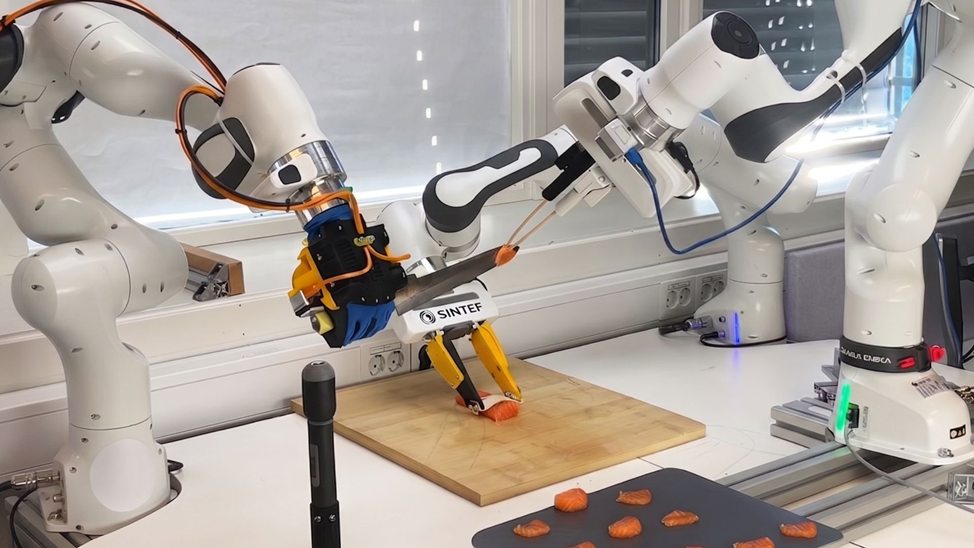

Порезать лосось на сашими для робота оказалось сложнее, чем собрать автомобиль или закрутить винт. Сырым филе нельзя управлять как твердым предметом: оно скользит, прогибается, меняет форму от каждого касания и легко прилипает к ножу. Норвежские инженеры научили систему из трех роботизированных рук самостоятельно расправлять кусок рыбы, нарезать его и раскладывать ломтики палочками на тарелке.

Sashimi-Bot получил три руки с разными обязанностями. Первая выравнивает и удерживает филе лосося. Вторая держит нож и делает рез. Третья вооружена палочками для еды и переносит готовые ломтики на поднос. Перед нарезкой система должна правильно разложить филе: смещение на несколько миллиметров меняет толщину среза и портит результат.

В опытах с настоящим лососем Sashimi-Bot нарезал 34 ломтика толщиной от 6 до 16 миллиметров. Шесть кусочков прилипли к лезвию после реза, но система сняла с ножа все шесть. Еще 28 ломтиков остались на доске: палочки успешно перенесли на поднос 26. Два самых тонких куска выскользнули из захвата.
