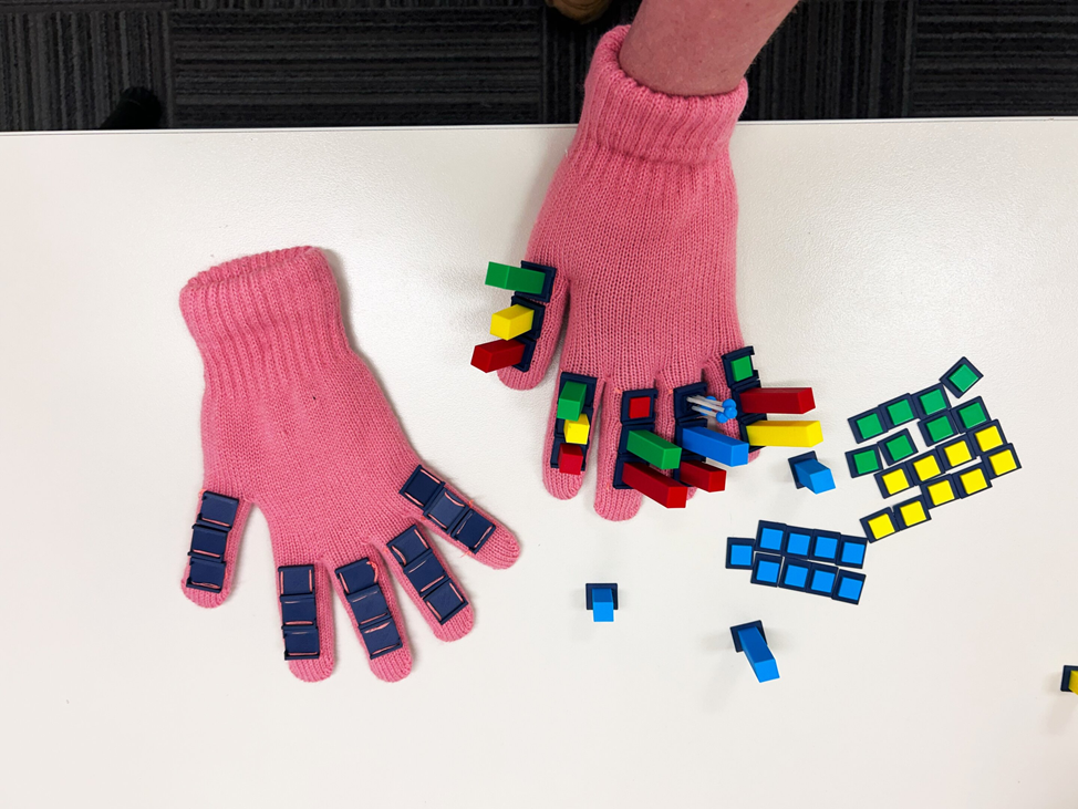

Исследователи показали перчатку ThermoPhy , которая превращает данные в физические ощущения. Вместо привычной таблицы, графика или панели на экране человек получает информацию сразу двумя способами: видит объёмные метки на внешней стороне перчатки и чувствует тепло на пальцах. Такой интерфейс не заменяет обычные диаграммы, а добавляет к ним телесный слой, где данные можно не только прочитать глазами, но и буквально почувствовать кожей.
Прототип разработали в рамках удалённой стажировки австралийского центра, который занимается интерактивными и виртуальными средами. Перчатку представили на конференции TEI 2026 в Чикаго, посвящённой осязаемым, встроенным и телесным интерфейсам. Это направление изучает, как человек может взаимодействовать с цифровой информацией не только через мышь, экран и клавиатуру, но и через предметы, жесты, движение, прикосновение и другие ощущения.
ThermoPhy устроена как носимый дисплей с двумя слоями данных. Снаружи к перчатке крепятся небольшие 3D-печатные элементы. Из них можно собрать физическую версию знакомых визуализаций: столбчатую диаграмму, линейный график или тепловую карту. Такой слой виден окружающим. Он показывает данные как объекты, которые можно рассмотреть и потрогать.

Авторы приводят простой пример со сном. Человек может показать количество часов сна с помощью физических столбиков на внешней стороне перчатки. Каждый столбик соответствует одной ночи. А тепло на пальцах передаёт состояние после пробуждения: спокойствие, тревожность, усталость или дискомфорт. В итоге зритель видит не только график сна, но и получает подсказку, как этот сон ощущался.
Другой сценарий связан с рабочим местом или учебной аудиторией. Перчатка может показывать, насколько заполненным было помещение, а температура передаёт уровень дискомфорта. Чем теплее ощущение, тем сильнее человек воспринимал тесноту, шум или перегрузку. Такой способ даёт больше контекста, чем обычная отметка о количестве людей в комнате. Одно и то же число может ощущаться по-разному в зависимости от пространства, настроения и личного состояния.
ThermoPhy также предлагают использовать для передачи опыта между людьми. Например, студент может показать на перчатке академические результаты за несколько семестров: оценки или динамику успеваемости будут видны снаружи. Но если другой человек наденет устройство, он сможет почувствовать тепловой слой, связанный со стрессом, который сопровождал эти результаты. В таком случае данные перестают быть холодной статистикой и начинают показывать, какой ценой человеку дался видимый результат.
