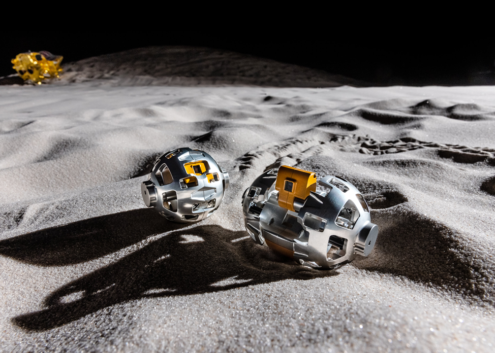

Инженеры JAXA не стали делать уменьшенную копию классического лунохода. К проекту привлекли TOMY, японского производителя игрушек. У компании был опыт с трансформируемыми механизмами , где шар раскрывается и превращается в колесную машинку. В лунной миссии этот принцип получил практический смысл: ровер можно было уложить в компактный объем на время перелета, а затем раскрыть ходовую часть уже на Луне.
LEV-2 летел как маленькая сфера. На финальном этапе миссии SLIM выпустил два малых аппарата, LEV-1 и LEV-2. После выхода на поверхность SORA-Q раскрыл корпус, и две половины начали работать как колеса. Ось вращения специально сместили относительно центра, чтобы ровер не просто перекатывался по пыли, а лучше цеплялся за рыхлый грунт.
Смещение оси важно именно для реголита. Обычное маленькое колесо может быстро зарыться, если грунт осыпается под ним. У LEV-2 движение получилось более неровным, но полезным: аппарат как бы подталкивал себя вперед и легче выбирался из мягкого слоя. Эта механика выросла из игрушечной идеи, но на Луне решала вполне серьезную инженерную задачу.

На поверхности Луны LEV-2 проработал около 108 минут. За это время аппарат успел осмотреть ближайший участок, снять посадочный модуль и окружающий ландшафт, затем передал выбранные изображения через LEV-1. После этого связь была потеряна, но короткой работы хватило, чтобы проверить сразу несколько решений: раскрытие корпуса, движение по реголиту, автономные алгоритмы и передачу данных через аппарат-напарник.
