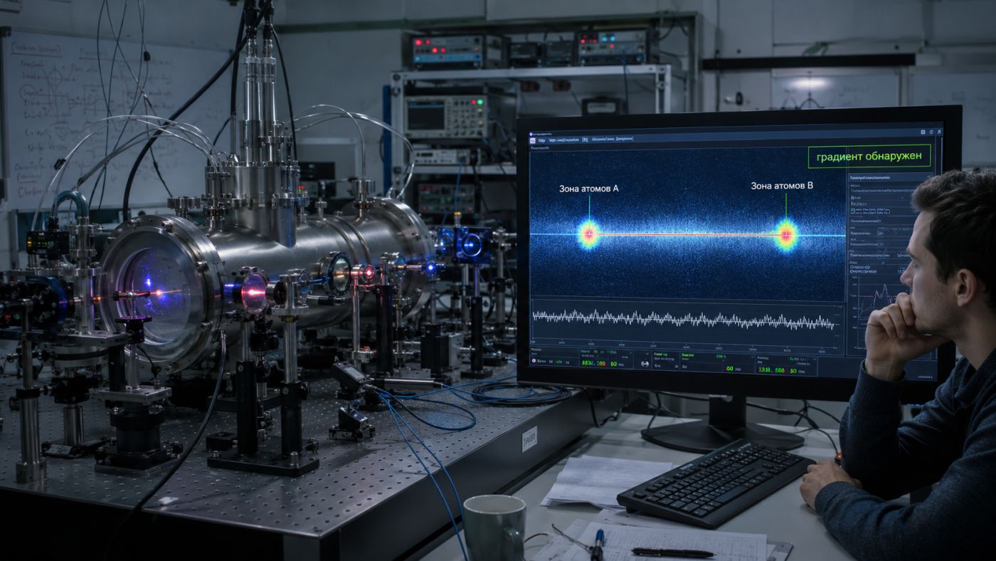

В основе идеи лежит резонаторная квантовая электродинамика. В таких установках атомы или другие частицы помещают внутрь оптического резонатора, камеры между двумя зеркалами. Свет многократно отражается внутри резонатора и взаимодействует с частицами. Метод хорошо известен, но у классической схемы есть ограничение. Все атомы обычно взаимодействуют со светом одинаково, а такая симметрия резко сужает набор состояний, которые может создать система.
Клерк объясняет проблему просто. Когда все атомы выглядят для света одинаково, установка теряет возможность различать частицы и собирать из них более сложные формы квантовой запутанности. Для физиков симметрия часто служит подарком, но в данном случае подарок оказался с инструкцией на 400 страниц и половиной недостающих деталей, как человечество любит.
Команда предложила нарушить симметрию без перестройки всей установки. Все атомы по-прежнему возбуждает общий лазер, но дополнительные лазеры или магнитное поле меняют энергию возбужденных состояний у разных групп атомов. Исследователи подбирают смещения так, чтобы каждому атому соответствовал другой атом с равным, но противоположным сдвигом энергии.
Такой прием делает атомы разными, но оставляет системе достаточно порядка, чтобы поведение можно было предсказывать. Физикам не нужно менять зеркала, геометрию резонатора или собирать новый прибор. Достаточно менять распределение энергий между атомами с помощью лазеров.
«Вы включаете эти лазеры и ждете, и в какой-то момент система стабилизируется, переходя в интересное, сильно запутанное квантовое состояние», сказал Аньджун Чу, первый автор работы и научный сотрудник группы Клерка. По словам Чу, простая настройка лазеров открывает доступ к запутанным состояниям, о которых раньше почти не думали.
Одно из самых понятных применений связано с квантовыми датчиками. Запутанные состояния теоретически позволяют замечать крошечные различия в магнитных или гравитационных полях между двумя точками. На практике физики давно сталкиваются с неприятной связкой. Чем чувствительнее запутанное состояние, тем легче шум разрушает полезный сигнал.
Клерк, Чу и коллеги показали, что предложенная схема может обойти часть этой проблемы. В одном варианте установка работает с двумя ансамблями атомов, расположенными в разных местах. Итоговое квантовое состояние отражает разницу между локальными полями, но почти не реагирует на общий фоновый шум, который одинаково действует на оба участка.
