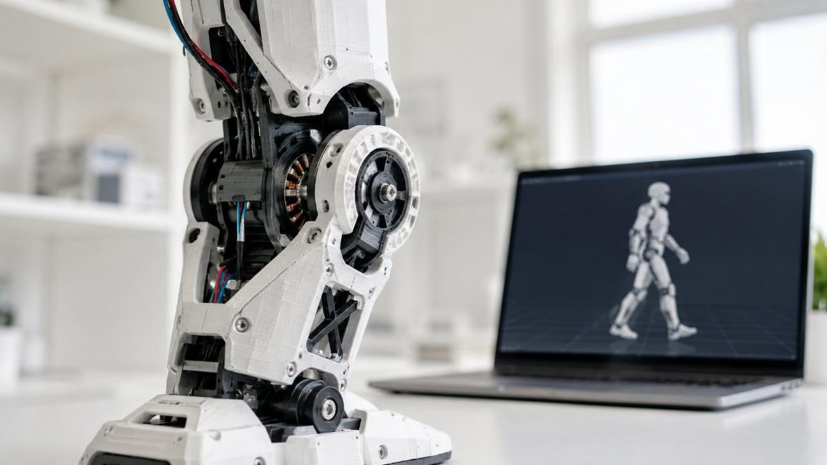

Гуманоидные роботы по-прежнему остаются дорогой лабораторной техникой. Многие модели стоят дороже автомобиля, поэтому энтузиасты, небольшие команды и независимые исследователи редко могут позволить себе эксперименты с двуногими машинами. Hugging Face предлагает более доступный вариант: открытый проект LeRobot Humanoid с конструкцией на основе трёхмерной печати и обычных комплектующих.
LeRobot Humanoid пока нельзя назвать полноценным человекоподобным роботом. Текущая версия сосредоточена на нижней части тела и работает как двуногая платформа для экспериментов с ходьбой, равновесием, калибровкой и алгоритмами движения. Верхняя часть корпуса, руки и более сложная координация всего тела входят в планы развития, но уже первая версия даёт разработчикам недорогую основу для изучения гуманоидной робототехники.
Стоимость деталей составляет около 2500 долларов. Для любительского проекта сумма заметная, но большинство лабораторных гуманоидных систем стоит значительно дороже. Hugging Face ориентирует проект на энтузиастов, исследователей и разработчиков, которым нужна не готовая потребительская машина, а открытая платформа для обучения, переделок и быстрых проверок новых идей.
LeRobot Humanoid собирается из модульных механических деталей, напечатанных на трёхмерном принтере, доступных аппаратных компонентов, недорогих приводов и электроники. Если элемент конструкции сломался или мешает эксперименту, разработчик может распечатать замену, изменить форму детали и проверить новый вариант без полной пересборки робота.
В проект входят файлы для печати механических частей, полный список компонентов, инструкции по сборке, документация по проводке и инструменты для настройки моторов. Разработчик получает не закрытое устройство, а конструктор для исследований: видно, из чего собран робот, как подключены узлы и где можно менять механику под свою задачу.

Пока робот служит в первую очередь платформой для ходьбы. Разработчики могут проверять стойку, шаг, баланс, калибровку и алгоритмы управления движением. Полноценная работа с верхней частью тела и манипуляции предметами появятся позже, когда проект выйдет за пределы нижней механики. На нынешнем этапе главная ценность LeRobot Humanoid в том, что двуногую систему можно собрать, изучить и менять без бюджета крупной лаборатории.
Отдельное внимание уделено проектированию робота под управление. Разработчики не начинают с подробной трёхмерной модели каждой детали. Сначала они используют упрощённые представления робота, на которых можно быстро проверить идеи через задачи управления и расчёты оптимального движения. Такой порядок помогает сравнивать разные механизмы, оценивать устойчивость и искать более удачные варианты ходьбы ещё до печати физических деталей.
После сборки робот даёт реальные данные о своих движениях. Эти записи можно воспроизводить в симуляции , чтобы уточнять виртуальную модель. Если симулятор ведёт себя иначе, чем физическая машина, параметры подгоняют под результаты настоящих испытаний. Так разработчики сокращают разрыв между виртуальной средой и реальным железом, а алгоритмы, обученные на модели, надёжнее переносятся на собранную платформу.
LeRobot Humanoid задуман не просто как робот на двух ногах. Проект объединяет железо, симуляцию, программные инструменты и среду для обучения алгоритмов. Разработчик может сначала проверить контроллер в виртуальной среде, затем перенести код на физическую платформу и следить за состоянием робота во время испытаний.
Программная часть включает инструменты для калибровки, мониторинга, отправки команд и проверки безопасности. Перед запуском на реальном механизме новый алгоритм можно прогнать в симуляции и оценить поведение модели. Такой порядок снижает риск поломки во время экспериментов.
Для исследований в области искусственного интеллекта и передвижения роботов LeRobot Humanoid интегрирован с LeRobot-legged-zoo. Этот фреймворк включает открытые симуляционные среды MJLab и помогает обучать алгоритмы с подкреплением для ходьбы и других задач движения. Разработчики также могут сравнивать результаты на разных шагающих платформах, а не проверять каждую систему отдельно от остальных.
Важная часть проекта - перенос навыков из симуляции в реальный мир. Робот собирает данные на физической платформе, затем инженеры воспроизводят их в виртуальной среде и ищут расхождения. После настройки симулятора обученные алгоритмы должны точнее работать на настоящем железе. Для двуногих роботов такая проверка особенно важна: малейшая ошибка в балансе может привести к падению и поломке.
