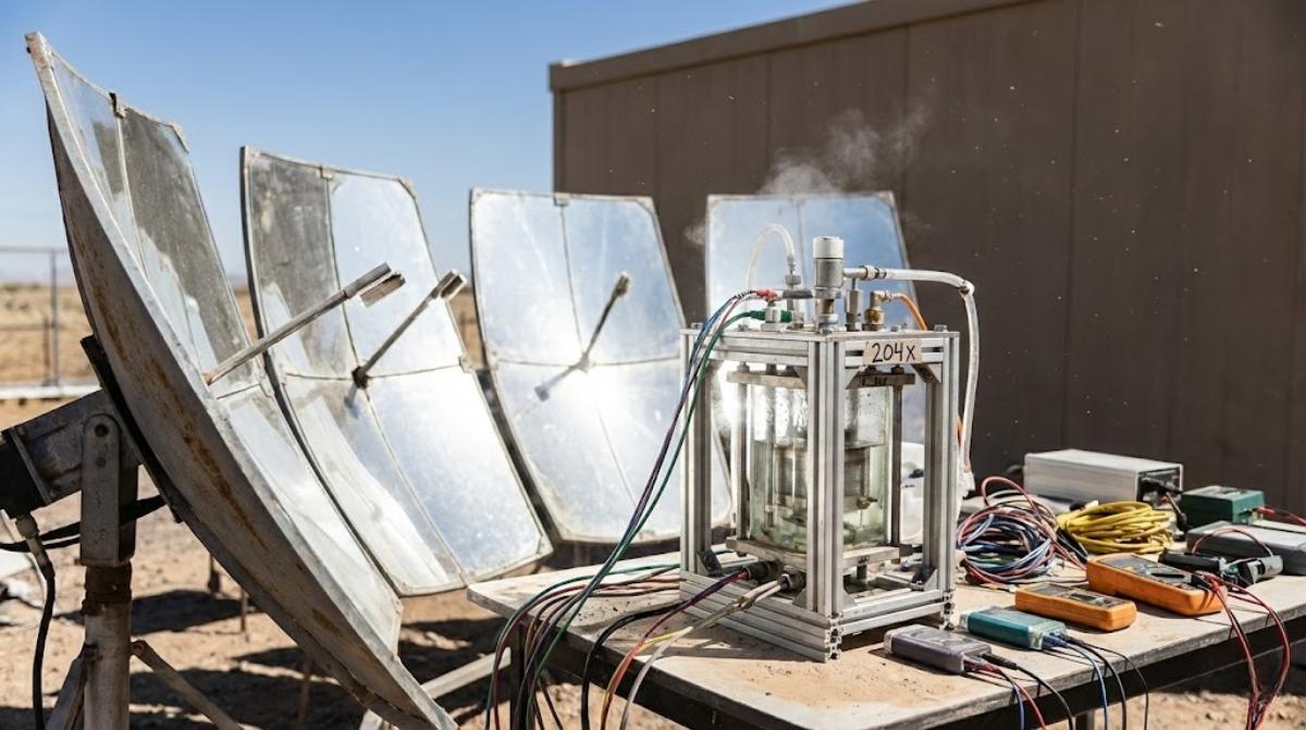

Мичиганская команда решила подойти к этому с позиции материаловедения и квантовой физики. Они сделали экситонные квантовые сверхрешётки из ультратонких слоёв нитрида галлия и нитрида индия-галлия. Сверхрешётка в данном случае означает периодическую стопку слоёв толщиной в нанометры. Такая слоистая структура меняет поведение электронов и дырок: их можно не просто создать светом, но и лучше развести по пространству и направить.
А главный элемент подхода - работа с экситонами. Экситон можно представить как связанную пару электрон плюс дырка, которые удерживаются кулоновским притяжением. В этой работе речь идёт о непрямых экситонах, где электрон и дырка оказываются разнесены по разным областям структуры, например по разным слоям. Благодаря этому они живут дольше и реже рекомбинируют. Исследователи использовали квантово-ограниченный эффект Штарка, чтобы увеличить время жизни таких фотогенерированных непрямых экситонов. Проще говоря, они настроили структуру так, чтобы созданные светом заряды не исчезали слишком быстро, а успевали поучаствовать в переносе заряда и в реакции расщепления воды.
В испытаниях команда получила конкретные цифры по эффективности преобразования солнечной энергии в водород. В лабораторных условиях при окружающей температуре и при концентрированном солнечном свете материал показал КПД преобразования солнечной энергии в водород 3,16%. Дальше авторы провели демонстрации на улице, то есть в режиме, который ближе к идее масштабирования установки. Там средняя эффективность составила 1,64% при освещении, усиленном до уровня 204 солнц. То есть на материал направляли поток света, по мощности примерно в 204 раза выше обычного солнечного излучения.
