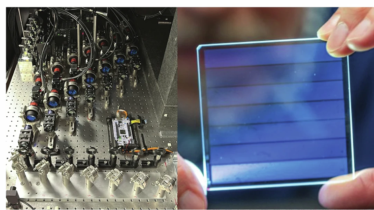

В работе, опубликованной в журнале Nature, команда описала полноценную систему записи и чтения данных на небольших стеклянных пластинах. Плотность хранения превышает один гигабит на кубический миллиметр.
Кремниевый носитель информации, содержащий картографические данные из Microsoft Flight Simulator (Nature.com)
В основе технологии лежат сверхкороткие импульсы фемтосекундного лазера . Каждый импульс длится всего 10 в минус 15 степени секунды, но таких импульсов можно отправлять миллионы в секунду. Это позволяет быстро и очень точно изменять структуру стекла на микроскопическом уровне и повышать плотность записи.
Информацию записывают в виде микроскопических элементов, которые разработчики называют вокселями. Microsoft испытала два подхода. В первом случае лазер создаёт крошечную овальную пустоту, а затем второй поляризованный импульс меняет оптические свойства материала. В зависимости от ориентации такой структуры воксель может хранить больше одного бита. Во втором варианте меняют энергию импульса и тем самым степень преломления света в точке записи. Здесь тоже удаётся закодировать несколько состояний и сохранить несколько битов в одном элементе.
Для чтения используют микроскоп с фазовым контрастом, который фиксирует различия в показателе преломления. Стекло записывают слоями, оставляя между ними зазор, чтобы микроскоп фокусировался на одном слое за раз. Автоматическая система перемещает объектив и поочерёдно считывает изображения с разных глубин.
Дальше в дело вступает свёрточная нейронная сеть. Она анализирует снимки как в фокусе, так и рядом с ним, чтобы точнее распознать состояние каждого вокселя. Соседние элементы влияют друг на друга, и алгоритм учитывает эти тонкие искажения.
Перед записью исходный поток данных дополняют кодами исправления ошибок с низкой плотностью проверок по чётности. Такие же коды применяют в сетях пятого поколения . Затем биты объединяют в символы, которые используют возможность хранить в одном вокселе несколько состояний, и только после этого отправляют их на стекло.
Сейчас главным узким местом остаётся скорость записи. Microsoft разработала установку с четырьмя лазерами, которые одновременно работают с одной пластиной, не перегревая её. Скорость достигает 66 мегабит в секунду. Теоретически можно добавить ещё до десятка лазеров.
Одна пластина размером 12 на 12 сантиметров и толщиной 2 миллиметра вмещает до 4,84 терабайта данных . Полная запись такого объёма занимает более 150 часов. Вариант с эффектом двойного лучепреломления обеспечивает более высокую плотность, но требует качественного стекла и сложной оптики. Более простой способ позволяет сохранить чуть больше двух терабайт, зато подходит для любого прозрачного материала.
