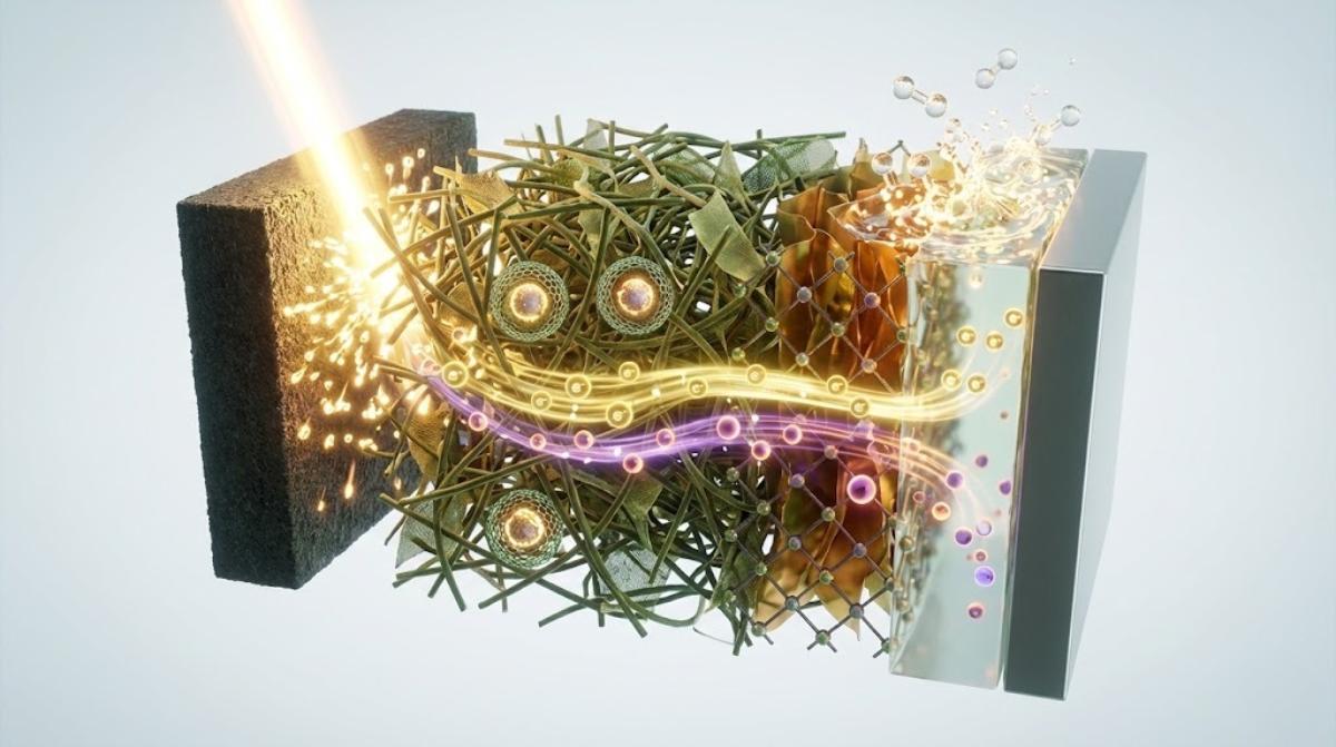

Авторы предложили усилить эти реакции с помощью света. Под действием облучения новый катализатор заметно ускоряет восстановление кислорода и обратный процесс, выделение кислорода при зарядке. В результате растет удельная мощность, повышается энергетическая эффективность и увеличивается срок службы как у жидких, так и у гибких вариантов. При этом схема обходится без драгоценных металлов.
А главная идея здесь - прямая увязка фотохимической активности и электрокатализа в одном воздушном электроде. Активный слой состоит из нанолистов графитоподобного нитрида углерода, соединенных с самонесущим каркасом из углеродных нановолокон. Внутри него размещены 2 типа кобальтовых центров. Часть представляет собой наночастицы металла в оболочке из углеродных нанотрубок, другая часть, это атомарно распределенные узлы Co–N4, где атом кобальта связан с 4 атомами азота. Вместе они формируют гетеропереход 2-го типа, который задает направленный перенос заряда при освещении.
При попадании света возникают электронно-дырочные пары. Электроны уходят в проводящий углеродный каркас и участвуют в реакции восстановления кислорода. Дырки задействованы в реакции выделения кислорода на соседних активных площадках. Пространственное разделение зарядов уменьшает их рекомбинацию и снижает энергетические барьеры реакций. Электрохимические измерения показали малый разрыв перенапряжений для 2 кислородных процессов, 0,684 В при освещении. Такой показатель лучше, чем у многих современных бифункциональных катализаторов.
