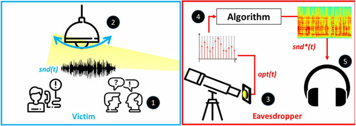

«Предполагается, что жертва находится в комнате или офисе, в котором висит обычная электрическая лампочка», — говорят исследователи. «Мы рассматриваем подслушивающее устройство как мошеннический способ, использующийся определенным лицом, заинтересованным в шпионаже за жертвой, чтобы получить информацию из ее разговоров и применить ее в дальнейшем (например, кража пароля от кредитной карты или вымогательство с помощью знания конфиденциальных данных, рассказанных жертвой).
Для достижения своих целей устанавливается особое оборудование, которое состоит из телескопа, обеспечивающего крупный план изображения помещения c лампочкой на расстоянии; электрооптического датчика, установленного на телескопе для преобразования света в электрический ток; аналого-цифрового преобразователя для преобразования выходного сигнала датчика в цифровой сигнал и ноутбука для обработки входящих оптических сигналов и вывода восстановленных звуковых данных.
«Lamphone использует преимущества визуального микрофона (в пассивном режиме) и лазерного микрофона (может применяться в режиме реального времени) для восстановления речи и музыки», — утверждают исследователи.

«Мы показываем, как колебания давления воздуха на поверхности лампочки (в ответ на звук), которые заставляют лампочку вибрировать очень слабо, могут быть использованы подслушивающими устройствами для восстановления речи и музыки как пассивно, так и в режиме реального времени», — отмечают исследователи.
«Мы анализируем реакцию лампочки на звук с помощью электрооптического датчика и изолируем звуковой сигнал от оптического. Основываясь на этом анализе, мы разрабатываем алгоритм восстановления звука из оптических измерений, полученных от колебаний электрической лампочки, захваченных электрооптическим датчиком».

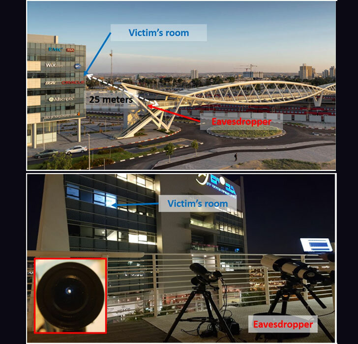

Новый метод эффективен на больших расстояниях: с 25 метров от цели с помощью телескопа и электрооптического датчика стоимостью $400, а также расстояние может быть увеличено с помощью высокодиапазонного оборудования.

Учитывая, что эффективность атаки в значительной степени зависит от светового потока; контрмеры, предложенные авторами статьи, включают в себя уменьшение количества света, улавливаемого электрооптическим датчиком, с помощью более слабой лампочки накаливания или навесной стены для ограничения света, излучаемого из комнаты.
Исследователи также предлагают использовать более тяжелую лампочку, чтобы минимизировать вибрации, вызванные изменением давления воздуха.
